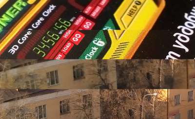

hum... @sATELITE , crees que nos puede funcionar?
Hago un parche para mejorar la calidad de la cámara.
Probablemente que no va a funcionar la OTA actualización.
Sólo Kitkat!
Que se distribuyen en CWM Recovery.
Сравнение качества снимков старой и новой камеры
Уменьшено на 70%
1302 x 796 (354,06 КБ)

[DOUBLEPOST=1430919035][/DOUBLEPOST]@Paco_m si flasheo esto puedo tener algun problema mas alla de tener que reflashear la rom?
Pues no se, ni idea.... es que la cámara ya ha mejorado mucho la nitidez al poner la de Lenovo.

una cosa si te digo, en las fotos con poca luz se ve todo rosado... pero el granulado es practicamente inexistente... no se si se podrá afinar o algo...
gracias :blush: ho habia caido...
Quizás en Lollipop que permite muchísimo más control de parámetros nos deshagamos del tinte....salvo que los rusos inventen algo antes, que puede ser....
