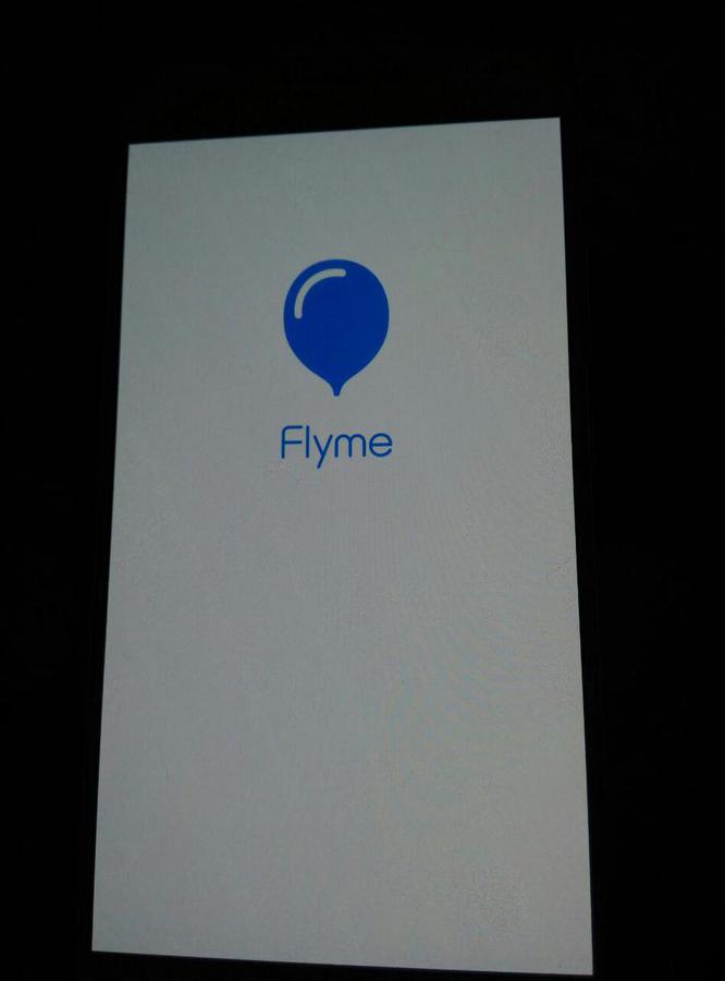

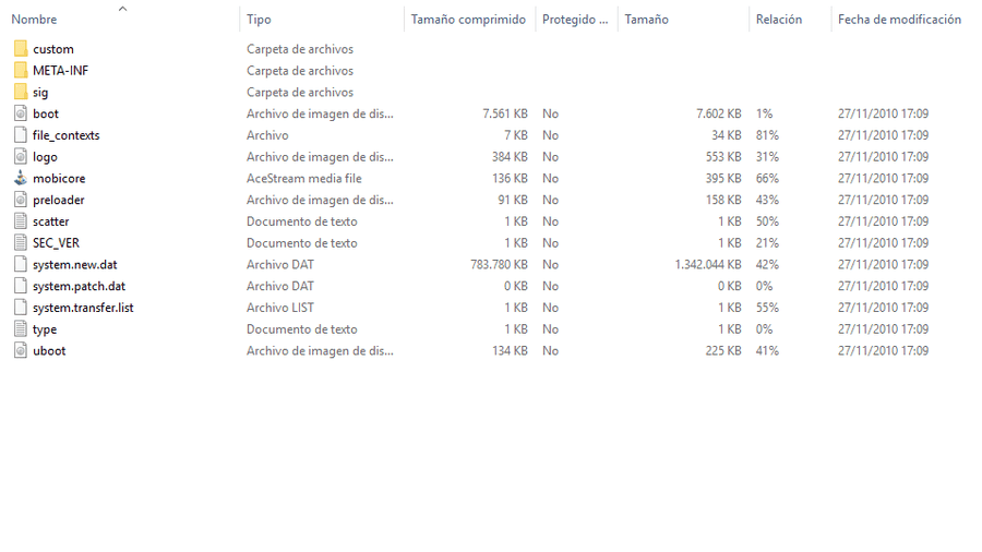

Hola a todos, esta mañana mi hermana borró no sé que datos de su meizu mx5 y se queda en el globo de inicio de manera constante, como había pasado de la versión A a la G, probé primero por recovery con el último firmware descargado, al marcar los dos puntos checkea y dice firmware corrupt, así que lo intente con la A y igual, y si lo hago con las versiones antiguas también, y ya no sé que solución puedo darle.
Hola @nibelung8 , una pregunta tonta, como veo que adjuntas una captura de una Rom descomprimida (y encima las carpetas tienen fecha de 2010 :flushed:) No será que estas poniendo por recovery la Rom descomprimida y no la carpeta del update?
@margal.r, noo jeje, es que en otro foro me comentaron que podía haberse descargado mal, pero no la meto descomprimida. :wink: lo de la fecha me sale asi en todas las roms.
Aaaaaaahhh...! :sweatsmile: Ya me extrañaba a mi! :tonguewink:
Pues la verdad es que no se que decirte. Ya le has probado todo lo que habría probado yo... A ver si el amigo @franjhv que esta mas que acostumbrado a brickear su Meizu puede echarte una mano.

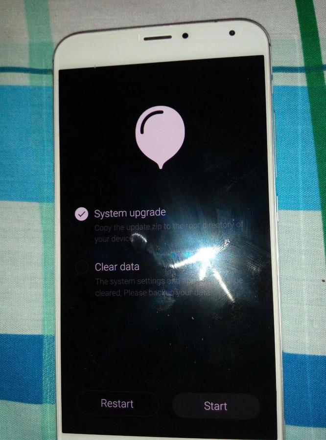

Vamos a ver, no arranca, en recovery si arranca pero al instalar cualquier rom te dice que el zip esta corrupto.

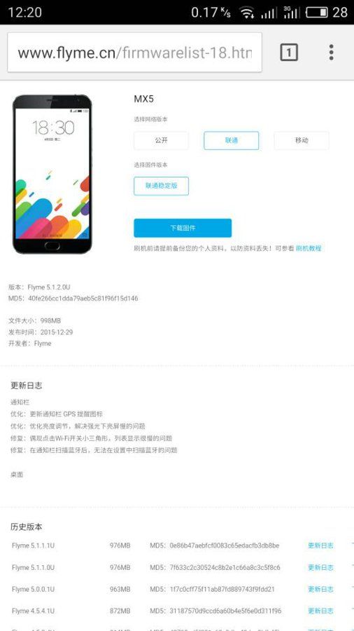

@nibelung8, prueba con alguna beta. Es raro que te salte como corrupto. Eso suele salir cuando tienes un móvil A y le intentas meter una G.
Prueba con alguna beta en lugar de estable y mira a ver. Otra opción es que pruebes a meter una U o C, que ahora están también disponibles en la página china de Meizu.
Pincha en la casilla que ves en la imagen siguiente para la U y en la de la derecha para la C.

Los Meizus son muy suyos, para empezar tienen el bootloader bloqueado, luego no tienen un recovery al uso, sino simplemente una pantalla donde lo único que puedes hacer es instalar un update y borrar data. No hay programas para el PC que instalen Roms. Hay algunos modelos de Meizu a los que se les ha conseguido desbloquear el bootloader y poner un recovery modificado y con él roms, pero por desgracia el MX5 esta mas virgen que una Vestal.
