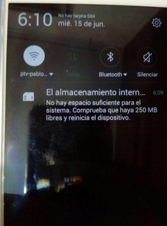

bueno ahora despues de muchos dias sin intentarlo y peleando con lel servicio de reparación he descargado la ultima beta y para mi sorpresa ha funcionado! despues he conseguido meter la ultima G, y restaglecer de fabrica, pero ahora me aparecen dos problemas, la pantalla de fondo es negra y no se puede cambiar, aunque la de bloqueo si, y me aparece un mensaje muy molesto todo el tiempo en notificaciones aunque haya 11,80 GB libres
soft brick meizu mx5 i-imgur-com_po80ysn-jpg.266828

Coñe! Que cosas mas raras... :fearscream: Seguro que tienes los 11,80Gb libres? Ten en cuenta que aunque marques la opción de borrar data no se borran ni los vídeos, fotos, etc...
jeje si es muy raro, tengo los 11'80 libres y todo formateado, ademas de la pantalla principal siempre en negra y el play store segun q1ue apps, el 90% dan error 504 y por ejemplo el navegador se queda congelado.
Creó que eso esta pidiendo reinstalación borrando datos. Aunque creo que ya lo has probado, pero no se me ocurre nada mas

al final he conseguido dejarlo 100% funcional con la última beta y borrando datos desde recovery y luego al iniciarlo otra vez.
