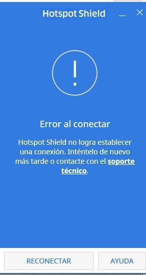

Tan solo se trata de instalar el programa "VPN Hotspot Shield" en su versión gratuita con duración limitada, reiniciar el ordenador y seguir los pasos normales de desbloqueo del bootloader. Yo así lo hice, aunque no recuerdo si me daba ese error concretamente, y quizás fuera por eso, no lo sabré nunca, pero conseguí desbloquearlo.

Bueno parece que eso ha cambiado...he descargado la version gratuita y la he instalado y no funciona...es que el "VPN Hotspot Shield" no conecta..intenta conctar con EEUU y no lo consigue y como tampoco puedes cambiar la ubicacion porque es una version de prueba pues nai de nai..y eso que me he creado hasta una cuenta en hotspot pero no sirve de nada no conecta y entonces es como si no tuvieras "VPN Hotspot Shield" supongo..
Inténtalo con programas similares. En Google busqué y estuve leyendo algunas comparativas entre programas similares y gratuitos.

gracias @Leviatán ya por lo menos sabemos que el problema va por el tema de la red...es que estoy en una red del curro detras de un proxy y quizas por ahi vaya el tema...aunque por ahora me ha dejado hacer de todo...crear la cuenta mi, pedir el desbloqueo etc..pero quizas el progrma Miflashunlock no trabaja si no es una red con conexion directa y claro como no tiene un apartado para poder configurar un proxy pues..
Pues misterios de la ciencia....he probado por casualidad en otro pc que tengo al lado el MiflashUnlock y me conecta sin problemas, sin tener que instalr el VPN Hotspot Shield , lo he probado tres veces y las tres del tiron...en cambio en mi equipo me sigue dando Error de Network...por lo visto algo tiene mi equipo que no consigue conectar pero no doy con el problema...ambos son windows 7 64 bits...en fin ahora que se que puedo y que no caduca el codigo de desbloqueo...mirare, leere tranquilamente por los foros el tema del TRWP como funciona y como manejarlo y que tipos de rom se pueden instalar, sobre todo las xiaomi.eu (las ido) porque la verdad es que estoy contento con la vietnamita la 7.1.3 español me va muy bien y venia bastante limpia, pocas apps...por cierto que paso con el tema de la Stock Rom Global??.. no estaba a punto de salir o se ha quedado un poco parado el tema
