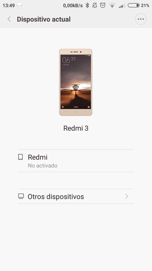

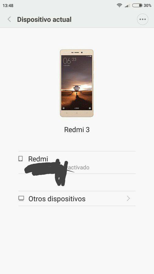

A mí también me pone Offline. Y por cierto, si entro desde la aplicación Cuenta Mi del teléfono me sale esto:
Pues ahí está la clave, fijaos que a mi pone activado, cuando os digo en el primer post que os aseguréis que está vinculado, es a eso a lo que me refiero, este finde si hago el procero iré modificando cosas para evitar confusiones.
Tenéis que ir a Mi could y vincularlo, es a traves de un SMS, no es complicado.

Me salta una ventanita de ayuda con el enlace que dije y botón back, no hay más.
Instalé la Dev por Update metiéndola cuando la descargues en la carpeta "download_rom". En la app Updater eliges los puntitos de arriba y seleccionas elegir paquete de instalación. Vas al .zip descargado en la carpeta que he puesto y actualizar. Yo tenía la última estable, la V7.2.6.0.LHPCNDB. Enlace desde el que lo descargué : MIUI ROM for Redmi 3 - MIUI Downloads - Xiaomi MIUI Official Forum
En la página MiCloud no hay candados, me sigue diciendo 1 conectado y pulsando ahí sale que es un Redmi 3 y a la derecha Offline.
Un saludo.
PD: Si me dices como se vincula en Mi Cloud te estaría eternamente agradecido y te tendría en mis oraciones :blush::blush::blush:
Pues la verdad no sé que pasa exactamente, yo no tube tantos problemas, entré en
https://account.xiaomi.com/pass/serviceLogin
Y desde ahí, entre en Micolud, a través de productos.
Primero asegúrate que está todo activados en MI, y luego cuando fuí a mi could me pidió enviar un SMS para activarlo, le dije que sí, y me llegó, lo puse y Voilà!!!!
No recuerdo nada más, no sé.
Pero está claro que hasta que no esté activado no vas a poder desbloquearlo.
