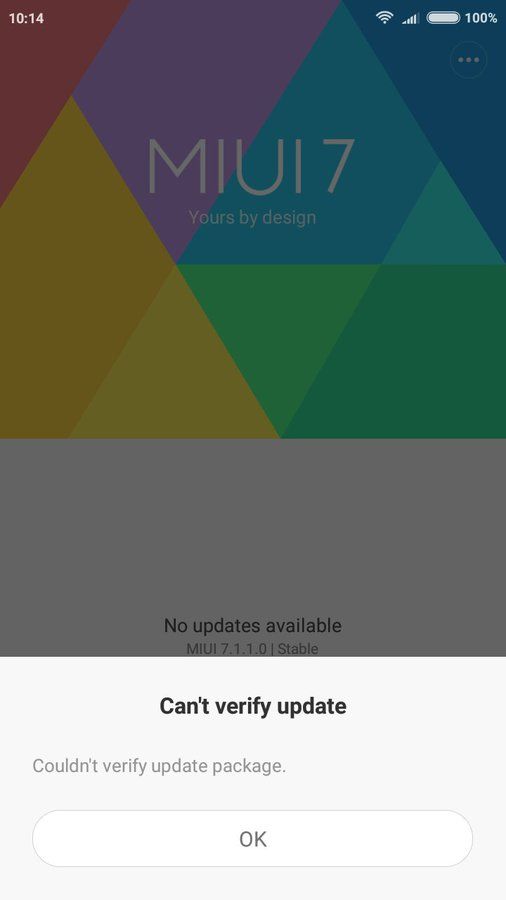

Bueno pues mal empezamos.
Primero he intentado esto y me sale el error:
remote device is locked. cannot flash images
Es decir, pero donde vas con el bootloader bloqueado. Así que esta opción no vale.
Luego he probado la que me decía el compañero @Leviatán y me sale esto.
Así que no puedo poner rom DEV de momento, abortada misión.....vaya tela.
Acepto ideas.
