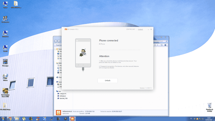

Increíble, me da error y no me deja bajar la app unlock....alguien la tiene descargada???
Vale ya la he descargado, he puesto mi correo electrónico y contraseña, el telefono en modo fastboot y me ha saltado esta imagen
Le he dado a Unlock y desbloqueado!!!!!

Ya, desbloqueado, eso han sido 0 problemas, veamos ahora el recovery.
