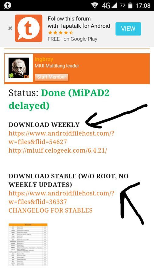

A ver la estable al fin y al cabo es la de desarrollo sin permisos root, la desarrollo se actualiza semanalmente y la otra cada más tiempo, la estable es una que ha sido desarrollo y se ha quedado para quedarse más tiempo (pero sin root), la semanal suele traer más mejoras y es root (digo suele)... Tu eliges
@ribanezt, pero con la estable se puede conseguir root siguiendo los pasos del post 1 sin problemas, ¿no? Porque mi idea es poner la estable y que se vaya actualizando de vez en cuando. Como ya dije en otro post, no necesito una ROM que se actualice cada semana. Si una ROM estable va bien, lo normal será dejarla tiempo, al menos hasta que salga otra estable con novedades y/o mejoras que justifiquen el cambio....
[DOUBLEPOST=1461338680][/DOUBLEPOST]@cteogt, ésa que has puesto es la última estable, ¿no? Es la que tengo yo pensado poner el domingo, cuando (por fin, y si nada ni nadie lo impide) realice todo el proceso.
