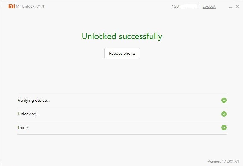

Si, a veces es mejor hacerlo con la cuenta de correo...a ver si hay suerte...@pereweb, prueba a enlazarlo usando la cuenta de correo en vez del nombre de usuario o el número de teléfono.
@pereweb a ver por partes...
Desbloquear el bootloader básicamente nos permitirá instalar el recovery modificado TWRP con el cual podremos instalar ROM xiaomi.eu, Custom Rom, hacer copia de seguridad, instalar súperuser para ser root, módulos con mejoras, etc...

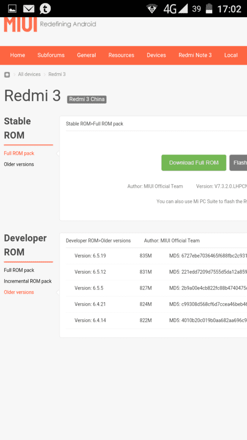

Intenta instalar una ROM developer desde aquí
MIUI ROM for Redmi 3 - MIUI Downloads - Xiaomi MIUI Official Forum
Instala por miflash por ejemplo la 6.4.14 para desbloquear el bootloader y no lo hagas con la 6.2.18 que has usado...y RECUERDA FLASH ALL..
Bueno a veces yo mismo me hago un lío.. Intenta lo de instalar la developer y luego desbloquear el bootloader que seguro lo consigues va!!!Tu explicación es buenísima. Muchísimas gracias por la ayuda!
@pereweb cierto, di por hecho que tenias una stock rom estable y esta que te pase es para instalar via herramienta mi updater...prueba con esta que es para miflash...perdon
http://bigota.d.miui.com/6.4.14/ido_xhdpi_images_6.4.14_20160322.0000.17_5.1_cn_7fd808e5fe.tgz
En APORTE - LISTADO DE ROMS tienes todo lo necesario para descargar cualquier versión y para cualquier tipo de instalacion
