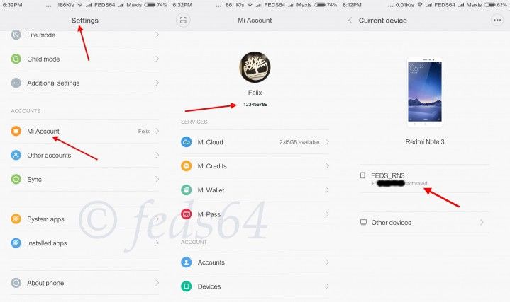

Debéis vincular el terminal a vuestra cuenta MI, sin eso no podréis hacer nada, para aseguraros que está vinculado podéis ir aquí:
Mi Cloud
El terminal no neceseriamente debe salir activado como muestra la imagen, desde luego si lo activas, es que lo has vincula bien, pero hay compañeros que lo han desbloqueado sin problemas sin llegar a tenerlos activados, pero sí vinculados.
Parece ser que el problema principal surge cuando ya tenemos otro teléfono xiaomi vinculado, lo más importante es desvincular el antiguo antes de vincular éste, y por supuesto antes de solicitar el código, si lo hacéis con un teléfono anterior todavía vinculado, aunque también tengáis éste, parece que no te deja. Yo lo hice desde la rom modificada del compañero sin problemas, a través de mi correo electrónico, pero si falla, os dejo el vídeo. Repito, no hace falta hacerlo desde la rom DEV, pero como luego si necesitaréis instalar una, todo en el tutorial.

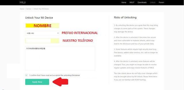

Una vez en este punto (nuestro xiami vinculado) debemos solicitar propiamente el código. Vamos a esta web:
申请解锁小米手机 y podemos usar el traductor para guiarnos, pero básicamente le damos al botón central
Seguramente os mandará a un foro, si os manda ahí, es porque no estáis logueados, debéis estar "log in" con vuestra cuenta MI, para que os envíe al sitio, así que una vez estéis logeados en la web repetir el paso y deberéis entrar sin problemas.
Ahora con el traductor seguir los pasos, creo que hay un pantalla inicial que nos habla del desbloqueo y que nos pregunta si queremos desbloquear, y le demos a siguiente. Hasta aparecer esto.
En los siguientes campos tienes que introducir:
Tu nick (OJO no es tu nombre, si no el nick que usas en la cuenta xiaomi, no el códico numérico que ellos te generan, el nick que tu has puesto en la cuenta)
Prefijo internacional de tu país. +34 pero buscad el país.

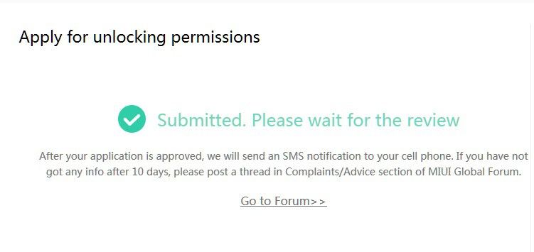

En el cuadro siguiente debes introducir una breve explicación de por qué quieres desbloquear el bootloader del terminal. Una buena explicación sería. “Para el desarrollo de software e instalación de ROM personalizadas”对于软件开发和安装定制的ROM. Puedes copiar y pegar el texto en chino. Yo usé esté este y todo ok.
A continuación cliquea en el cuadro ver “Apply now”
Y te saltará a una pantalla que te dice que está en proceso tu solicitud y que te llegará por SMS, esto suele tardar entre 7-12 días, y te llega un SMS normal de xiaomi, sin código, sólo te dice que:
"Your unlock requet has been approved" y un elace a la descargar de la herramienta.

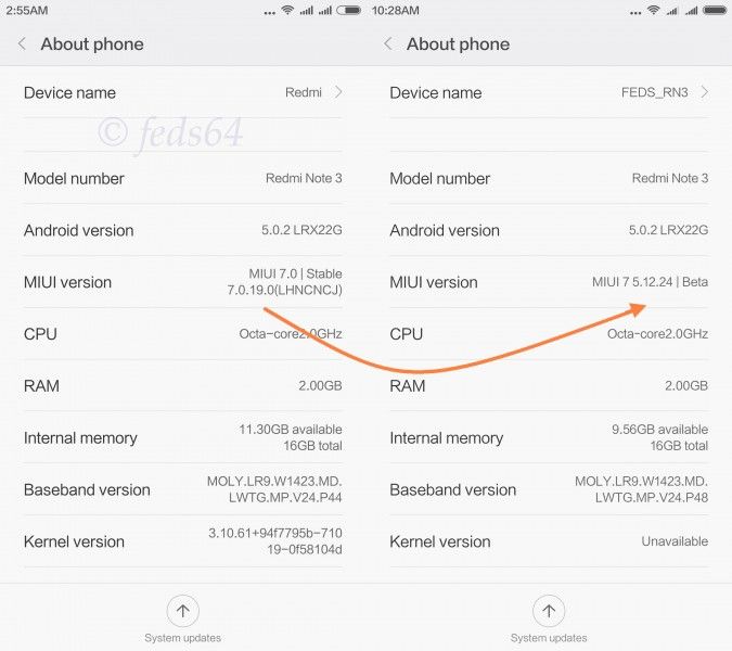

Para asegurarnos que es DEV mirar la diferencia, la de la izquierda es estable, y la de la derecha DEV (básicamente es que es root creo, pero es mejor estar seguros)
Una vez instalada y confirmado que está la rom DEV, acordaos de logear vuestra cuenta MI en el terminal, si no puede generar problemas (gracias @rubmarcen )

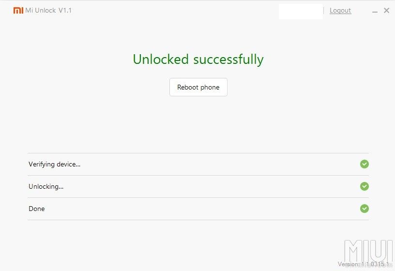

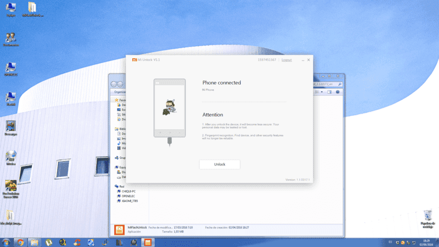

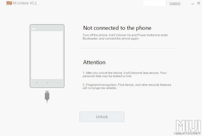

Ahora apaga el teléfono. Pulsa y mantén simultáneamente las teclas de “Volumen – y Encendido” hasta que vibre una vez y aparezca la mascota de Miui. Ya puedes soltar los botones. Estás en modo Fastboot.
En el PC, ejecutamos el programa y metemos nuestro usuario (yo siempre aconsejo hacerlo siempre con cuenta de correo) y contraseña, la pantalla está estará así.
Cuando conectamos el teléfono al PC mediante cable USB, salta esta imagen
y pulsa en Unlock.
Empezará un porcentaje a aumentar, y en un minuto aproximadamente (esto dependerá del pc y puede que de la conexión a internet), y debería salir esto si todo es correcto.
Y ya estaría desbloqueado el bootloader.

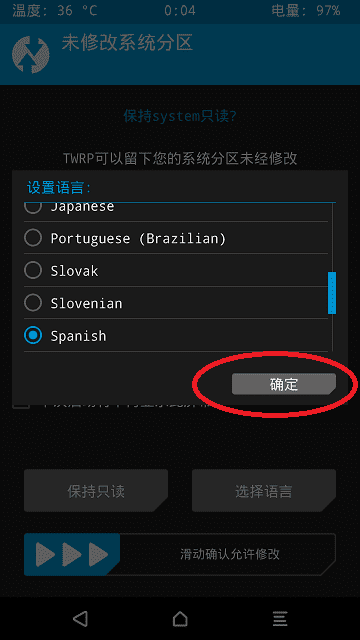

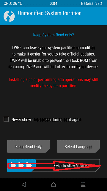

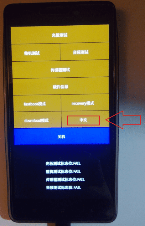

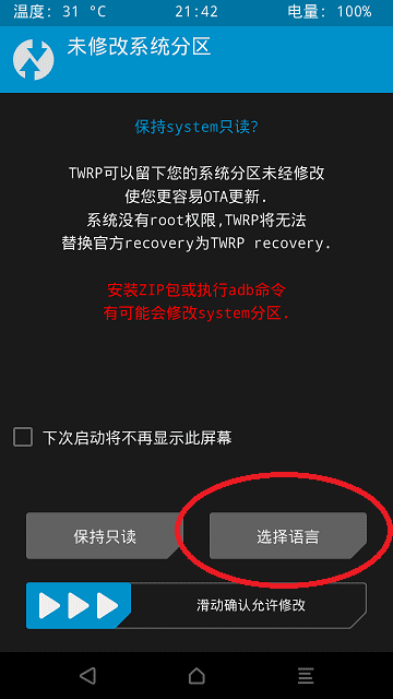

A continuación pongo algunas capturas porque por defecto los recoveries vienen en chino.
Una vez echos estos 3 últimos pasos ya tendremos el TWRP permanente en nuestro dispositivo.
Si por alguna extraña situación habéis deslizado la pestaña en chino, antes de cambiar el idioma, os pongo las capturas para cambiar

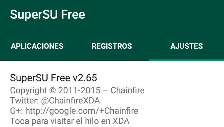

Una vez que tenemos instalado el TWRP recovery (con el stock de serie no se puede), podemos pasar a instalar la aplicación superuser para obtener permisos de administrador (root)
Lo primero, descargar de la playstore la aplicación superuser y al ejecutarla saldrá un mensaje que no tenía el instalador.
Descargar este instalaor e instalar desde recovery:
SuperSU Download
Reiniciar el teléfono y listo.

Pasito a pasito he solicitado el código a través de mi cuenta mi. A ver si cuando do llegue sigo con ganas de embarrarme.
EDITO : Ya esta solucionado todo a la perfeccion y bootloader desbloqueado !!
Ojo, me ha pedido actualizar la rom DEV y se me ha instalado MIUI 8, no me desagrada, eh!!?? Me la voy a dejar unos dias jajajaja

Ya recibí el código. El código caduca? Hasta el fin de semana no podré continuar con el proceso
