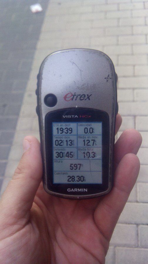

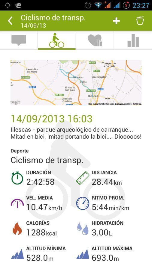

Funciona perfectamente en mi thl w8... Menudo cambio ha dado el GPS... No sólo las distancias en endomondo salen clavadas, ver los adjuntos de captura ruta endomondo y de foto de mi gps de montaña garmin, sino que noto el GPS más estable, la aplicación c:geo para geocaching funciona mucho mejor.
