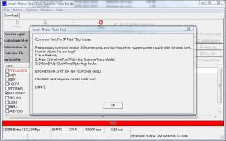

Hola,
la verdad es que estoy muy descontento con este smartphone. No hay manera de tener el sistema estable más de un día. Instalo las aplicaciones típicas, dolphin, LINE, Whatsapp, Youtube, FBReader, MX Reproductor y al día siguiente me salta el error de gapps y/o aplicaciones que ya no están instaladas cuando clickas sobre el icono. Desde que lo compré llevo un montón de reinstalaciones y estoy por tirarlo. Ya no se si es la batería o qué, pero el sistema se corrompe sólo. He pasado el Dummy File Generator y tampoco, al día siguiente corrupto. Lo curioso es que muchas veces es cuando lo dejo cargando rato, al encenderlo de nuevo es cuando han desaparecido aplicaciones o salta ese error.
Ahora me he decidido a instalar otra ROM.
En Windows Vista he instalado SnapPea y he probado con varias versiones de Flash Tools para instalar S7589-CWM-EN-recovery.
1.- Inicio Flash Tools como Administrador
2.- Cargo MT6589_Android_scatter_emmc.txt
3.- Click sobre Download
4.- Inserto batería y conecto smartphone mediante USB a Windows Vista
5.- Carga la barra roja y aparece este error BROM ERROR : S_FT_DA_NO_RESPONSE (4001)
¿Qué es lo que está pasando para que ningún Flash Tools funcione?
Gracias.
