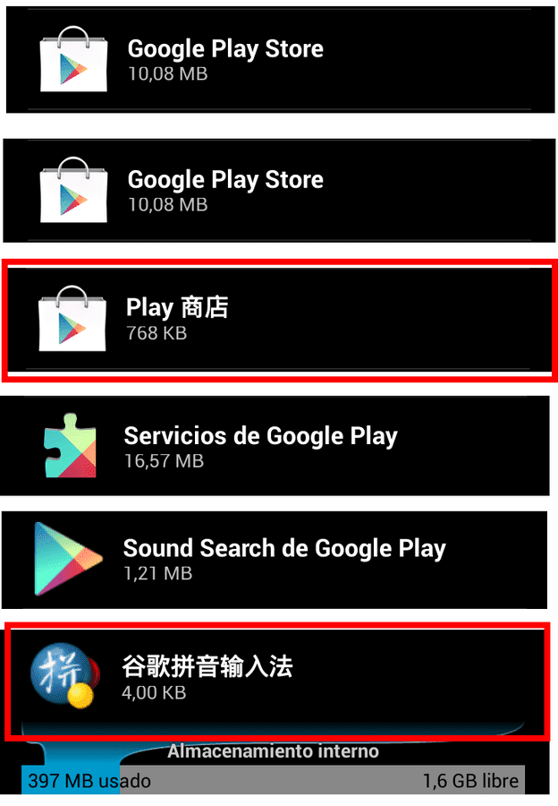

Respecto lo que comentas de las aplicaciones chinas me encuentro con esto, que es lo que instala la ROM de origen. Si esas dos aplicaciones dan problemas por lo que explicas, entonces normal que el móvil me vaya de manera caótica, pues cada vez que reinstalo el SO el problema viaja con el. Voy a desinstalarlas y a ver que pasa. Entiendo que PLAY chino es tongo también ya que tengo GOOGLE PLAY STORE que se me ha colado dos veces en la composición. Gracias por la ayuda.

Debes verificar muy bien antes de desintalar las aplicaciones. Las ultimas dos yo las desinstalé y no pasó nada. De lo del Play y servicios de Play debes dejarlos instalados de momento, eliminando las versiones en Chino.
Te aconsejo primero desmarcar "mostrar notificaciones" y luego utilizar la función de: ""borrar batos", depues de "forzar detención" y finalmente "INHABILITARLA".
Con eso, estarás en condiciones de comprobar quy ya deshabilitadas tu movil siguen funcionando bien, como sucede con el mío. Posteriormente decidiras si conservarlas deshabilitadas o de plano, desinstalarlas.
Hay muchas mas aplicaciones que vienen de orígen con la Rom y que pueden no tener utilidad para ti. Deberás analizarlas y si finalmente no las usas, realizar el procedimiento anterior.
Si tienes instalado "mobileuncle", este programa te dará la opción de desinstalar algunas de las aplicaciones que tu decidas. En otros casos, solamente podras "inhabilitarla".
