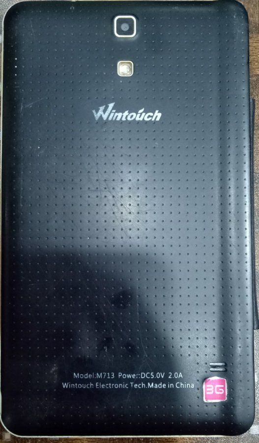

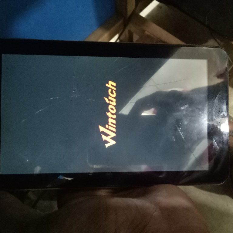

Gracias, ya estoy un poco desanimado de hacerle cambios a la tablet, lo que se me olvido comentar en un principio, fue por que queria actualizarlo. Esta tablet viene con varios problemas, bajo audio cuando recibes llamadas y cuando tienes el WIFI activado y automaticamente la tablet se apaga no puedes volverle a encender con el boton power si no es con un reset y ya despues con el power de nuevo. La voy a usar para hacer pruebas.
