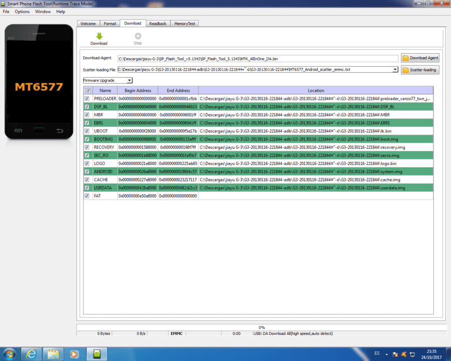

@morenete Hola, te paso una imagen de como te tiene que salir, mi modelo es un Leagoo pero para flashear te tiene que salir todos los archivos, fíjate ahora en la imagen que te paso.
Cuando se hace con Firmware Upgrade todos los archivos tienen que estar activados, ya que no te deja desactivar ninguno.

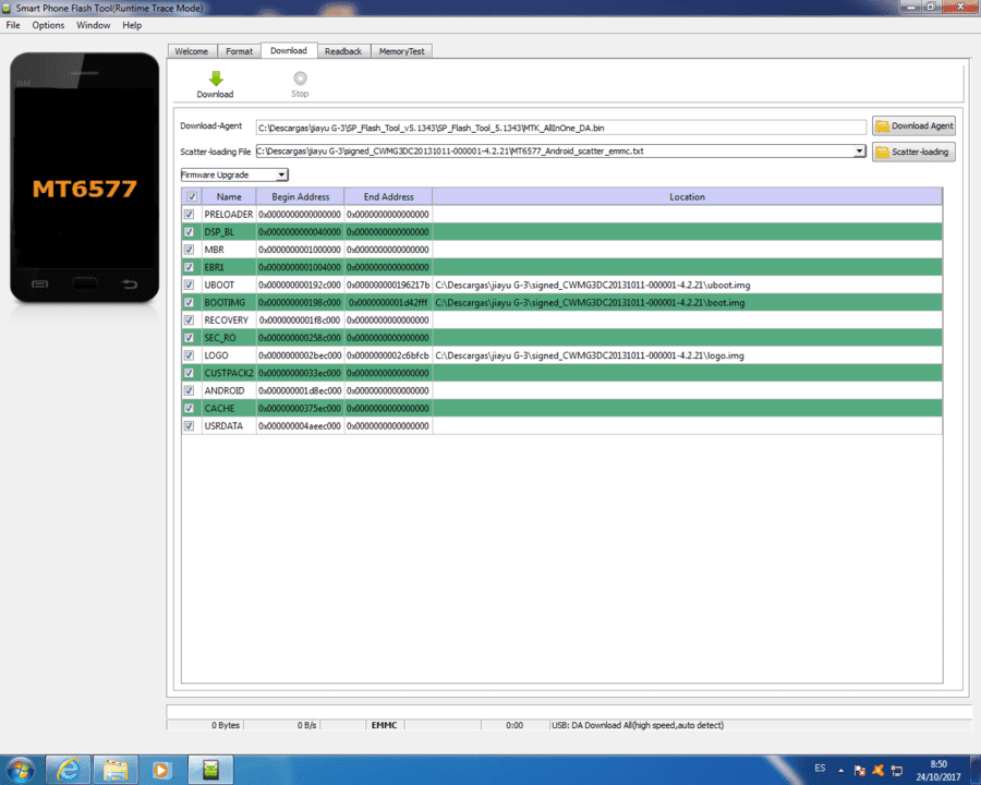

Ese es el problema, que me salen todos marcados pero no tengo esos archivos en las roms que descargo. Como consigo esos archivos.

[DOUBLEPOST=1508794974][/DOUBLEPOST]Asi es como queda el FlashTools al cargar la ROMS
@morenete Porque el creador de la Custom Rom lo único que cambia de la Rom Stock es eso archivos, logo.bin y boot.img
Al flashear no perjudica ninguno más, si en tu caso quieres cambiar todo, entonces tendrás que ir a buscar la Rom Stock.
