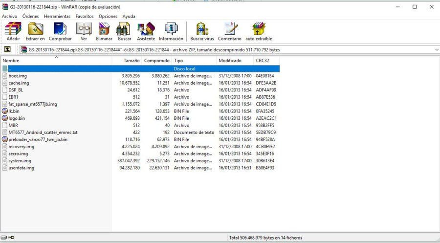

La rom que te indico tiene todos los archivos necesarios, acabo de bajar la rom!!
Gracias fblack, pero esa rom ya le he bajado y probado y es la que he puesto que me da el fallo 4032 en el SP_FLASH.

Una pregunta, las "ROM's" que nombras ¿En que extensión están en .zip?

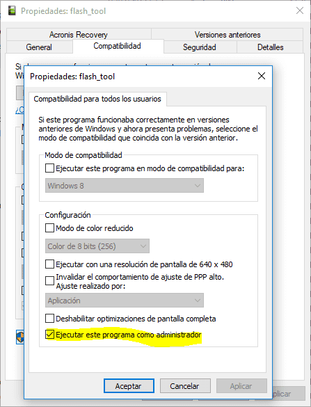

Abre primero el zip a ver que contiene, y al descargar pincha con el ratón Propiedades, Desbloquear. ¿El Flashtool lo ejecutas como administrador? No la cuenta que estés usando el Programa, pinchas con ratón sobre el programa Ejecutar como Administrador.
Por alguna imagen que has puesto me da la sensación de que has intentado custom, por el signed del archivo, y estas normalmente se instalan desde Recovery, por ejemplo TWRP.

tzadkiel2, las ROMS están todas en zip. El "flashtool" lo ejecuto como administrador.

Se me hacía extraño porque había archivos firmados, los que van con el signed que muestras en alguna imagen, y esto normalmente los he visto en custom y motivo también de que digas que te faltan archivos para cargar con flashtool, no se cargan con flashtool se instalan desde Recovery.

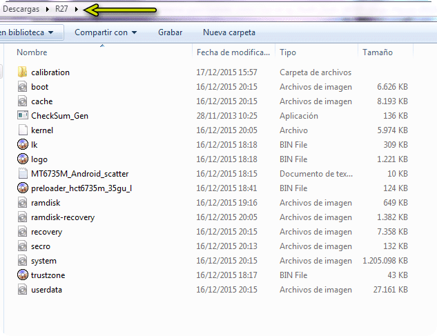

Otra cosa también a tener en cuenta cuando se baja una Rom y se descomprime, si hay algún archivo o Word en chino lo que hay que hacer es cortar o copiar la carpeta donde va la Rom y llevarla fuera a otro lugar, ejemplo documentos, imágenes, música o donde tú quieras ya que sino el flashtool te dará continuamente error.
Te paso una imagen de mi Rom Stock del Leagoo.
Ashampoo_Snap_viernes, 27 de octubre de 2017_09h25m12s_001_.png Ashampoo_Snap_viernes, 27 de octubre de 2017_09h31m06s_003_.png
