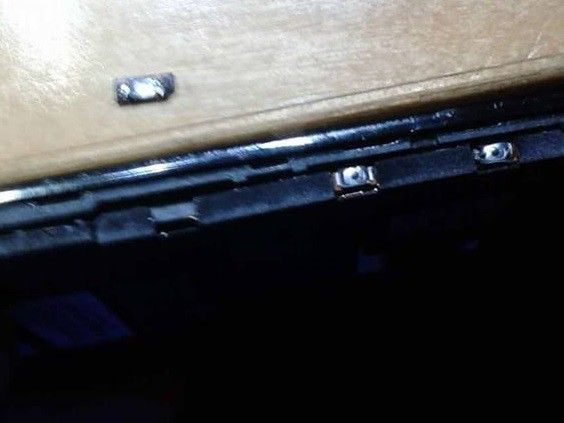

HOLA!!! Necesito vuestra ayuda....
Resulta que se me jodio el jack de carga, fui a una tienda a repararlo y me jodieron el cable de encendido del movil que va al boton, por lo tanto, como un apaño un tanto chapuza, mientras me conseguian una pieza de botones (volumen y boton de encendido) del K3, me anuló los botones de volumen y me puso el power en un boton de volumen (se que es una chapuza, pero es que si no, me dejaba sin boton de power y a ver como encendia yo el movil...)
La cosa es que...
En una de esas de encender el movil... se me ha encendido, creo que se llama modo meta.... y pone....
Fastboot mode....
Y de ahi no pasa.
Pantalla negra, y no hay manera de reiniciarlo. Yo creo que el movil se ha vuelto loco y ahora me hace interferencia el boton de power con alguno de volumen, y la cosa es que se reinicia con las letras con la pantalla toda negra.... como si se reiniciara en recovery, pero recovery creo que es con los dos botones de volumen y power y si le dabas solo a 1 boton de volumen se reiniciaba en modo meta....
¿Me equivoco?
La cosa es que....
Ahora se me reinicia en modo fastboot....
¿Hay alguna manera de reiniciarlo en modo normal?
Gracias!!!!
Cuando dices se reinicia, te refieres a que le quitas la batería se la pones y lo enciendes pulsando el botón que ahora tienes como power? no lo pulses mas de 5 segundos mas o menos.
Ha probado a ir a recovery y desde allí reiniciar en sistema?
Ahora si que la he liado parda... he quitado la carcasa trasera y he dado con un clip en el boton, y he jodido lo que es el boton... jajaja ha encendido pero me queda 15% de bateria.... a la que se acabe, como no se encienda solo al ponerle la bateria creo que hasta que no me llegue la pieza de los botones, estare sin limonsito.... pq como el jack de carga tampoco me va.... jajajaja
Momento zen sin movil.... comienza la cuenta atras.... 90-89-88....
[DOUBLEPOST=1520792954][/DOUBLEPOST]Erase un limon sin un boton de power....
Gracias @blood
