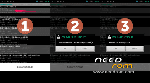

Renombra el archivo a recovery.img y copialo en la raíz de la SD externa.
Descarga desde el Plat Store el Mobileuncle y desde allí puedes meter el TWRP:

edito: ya lo logre lo que pasa es que entendi mal y extreje el archivo recovery.img en la sd y la instale con el mobileuncle y se reinicio en modo recovery , ahora me podrias ayudar para hacer un backup de la room que tengo debo seleccionar todos los archivos o cuales son los que se seleccionan en el backup gracias
