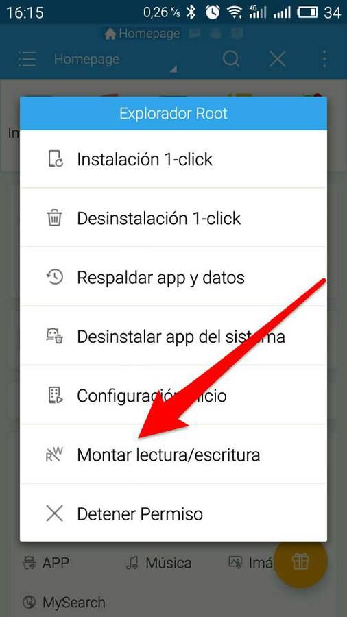

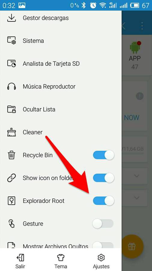

- Cuarto: Seguidamente nos descargaremos algún explorador de archivos. Yo suelo usar el Es File Explorer por ser bastante completo y gratuito en el Play Store. Cuando ya lo tengamos instalado es importante ir a sus ajustes y activar "explorador root". Tenéis que permitir el acceso root cuando os lo pida.

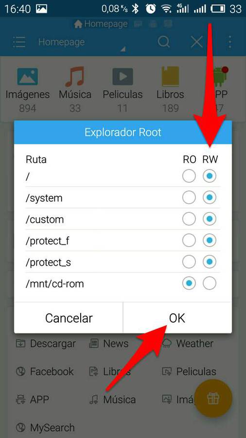

Cuando lo tengáis activado pulsáis ligeramente sobre esa opción y os aparecerá un cuadro con varias opciones, picáis donde pone "Montar lectura/escritura" y lo dejáis como pongo en la captura. (También es importante que en la app de SuperSu pongáis al Es File Explorer en "permitir")

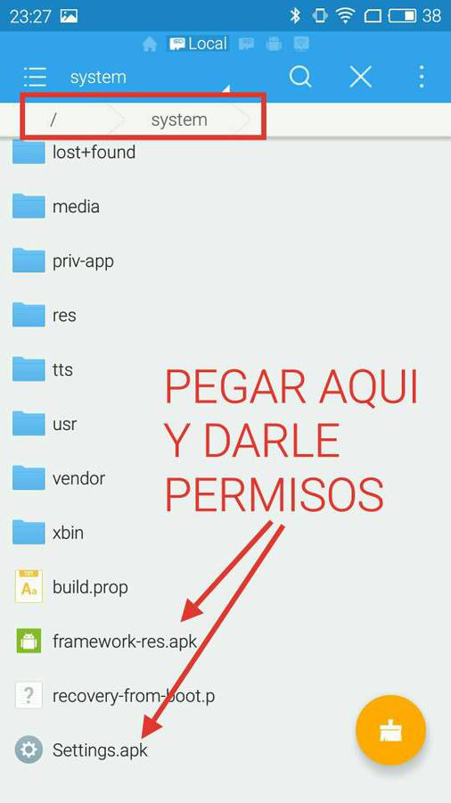

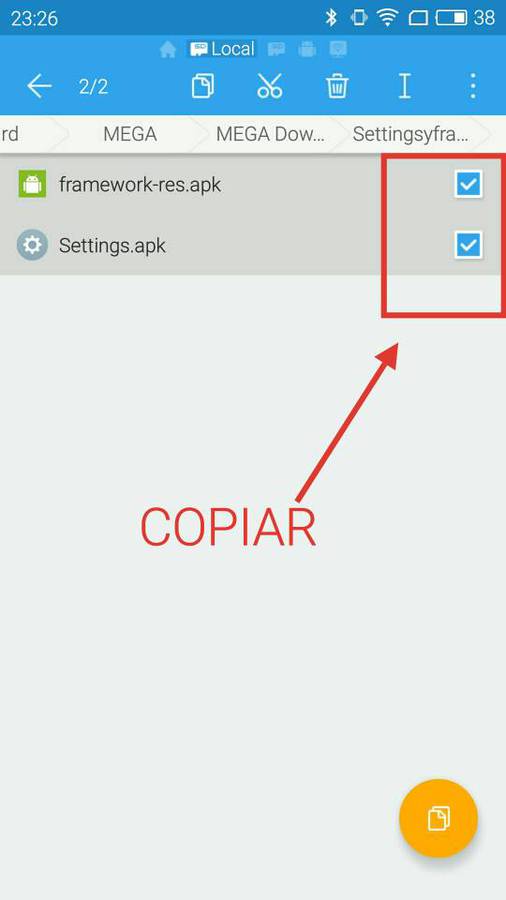

- Vais al Es File Explorer y copiáis las carpetas que acabamos de poner.
- Las pegáis en "Dispositivo" /System

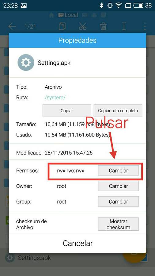

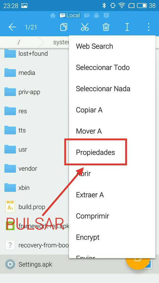

- Ahora hay que darle los permisos adecuados. Para ello marcáis una y le dais a los tres puntitos de los ajustes. Os salen varias opciones y tenéis que pulsar la que pone "Propiedades"

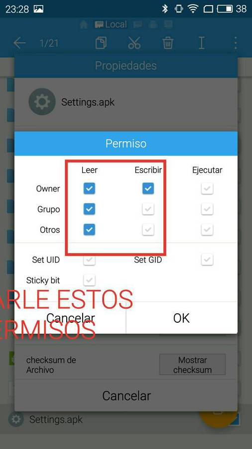

- Ahora picáis donde pone "Cambiar" en "permisos"
- Tenéis que dejar los permisos como en la siguiente captura (Luego le dais a OK):
- Muy bien, pues cuando este hecho en settings repetís lo mismo con framework, con systemUI y con las demás.
- Una vez tengan las aplicaciones los permisos correctamente configurados vamos a poner las carpetas a su sitio definitivo. Empezaremos por "Settings" (Es importante empezar por esta primero) La cortamos y la pegamos en System/priv-app/settings. Ahora al pegar nos saldrá un texto con varias opciones. Hay que darle donde dice "Sobreescribir"
- Después repetimos el proceso con la carpeta de systemUI. Tenemos que cortar y pegar en la ruta system/priv-app/systemUI y darle a sobreescribir.
- Sobreescribiremos las otras en sus rutas.
- Y dejaremos para el ultimo lugar la carpeta del framework. Tenemos que cortar y pegar en la ruta System/framework y al pegar también marcar la opción de sobreescribir.
