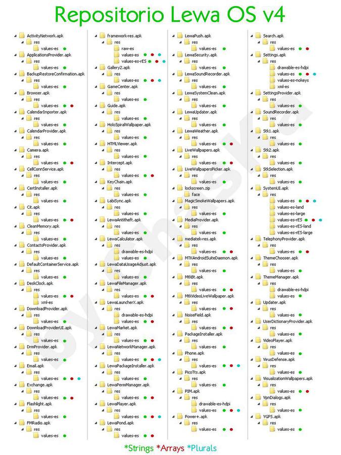

Que version de jbart usas?
Los rES solo deben estar en framework, y systemui
Mira que tu build.prop tenga puesto es-ES como region e idioma.
La aplicacion del telefono es Phone.apk y la de la agenda y contactos PIM.apk
Os dejo un mapa de como esta formado el repositorio de Lewa v4, los archivos que se incluyen y donde deben estar ubicados.
