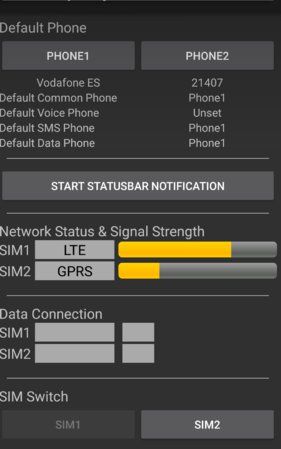

alguien sabe si en el modo ingeniero, hay alguna funcion para activar o desactivar el dual sim, o algo similar?
podeis mirar en el modo ingeniero, en el submenu BSPTelephonyDevTool que os pone?
os adjunto captura de lo que os digo
en la primera, donde pone el operador, color y numero, esto en la rom Stock china, si que me deja moficar el numero..solo en esa rom me deja, en las demas no, me sale mi numero pero por que lo meti en la china...sino saldria en blanco.
color y nombre de tarjeta si que me deja cambiar..
y eso es una tonteria, pero deja ver que hay algo que flasheando no se borra, por que siempre me guarda el nombre de la sim y el numero(y dudo que sea informacion que vaya asociada a la sim, puedo probar a cambiarlas de slot pero seguramente seguira saliendo asi)
y en la segunda captura, es para ver si tengo alguna diferencia con vosotros...como veis, si tengo activa una sim, tengo que tener desactivada la otra...
(por ejemplo si pulso en "sim switch" y cambio a Sim1, me desactiva la dos y se activa )
alguna idea?
edito: he cambiado las sims de sitio y si cambia el numero..pero aun asi como podeis ver, a todos os deja modificar ese numero que sale mientras que a mi no, solo color y nombre..
en el modo ingeniero lo teneis como yo o os sale algo distinto? creo que debe haber algun submenu como digo para activar la funcion..algo se esta escapando..
y por parte del SAT no espero nada... apenas contestan a correos
Bueno, pues vamos a ver..... Yo tengo Vodafone en la SIM1 y Movistar en la SIM2, al entrar en el modo ingeniero, donde tú dices, me aparece como te pongo en la captura. Como ves, aparecen en PHONE1 la de Vodafone (la de 4G) y en PHONE2 la de Movistar (aparece como 21407), más abajo SIM1 como LTE y su señal y SIM2 GPRS y su señal.
Bien, abajo del todo ves SIM1 y SIM2, está seleccionado SIM1 (tú tienes seleccionado SIM2). Pues si yo selecciono ahí SIM2 (como lo tienes tú), se desconectan las dos tarjetas y solamente me aparece al final señal de la SIM2, y en la SIM1 tal cual lo tienes tú, que está desconectada. Menudo susto me he dado. He vuelto a pulsar en SIM1, ha tardado un rato pero al final se ha conectado la SIM2 y un buen buen rato después la SIM1 correctamente con sus 4G.
En fin, no sé si habrás pulsado ese botón de abajo SIM1 a ver si es eso lo que te pasa, ya te digo que yo de por sí lo tengo pulsado en SIM1 y veo que tú lo tienes en SIM2, que es como a mí me ha dado problemas. Ya me cuentas.
