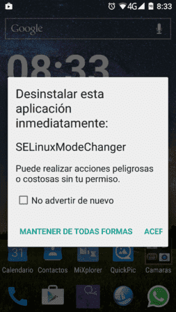

Traté de restaurar un respaldo hecho con el recovery de la primera página y no restauro bien, entró en bootloop. A alguien le ha pasado? Tengo instalado este rom (tsunami).
Es una advertencia de google porque considera la apk peligrosa, pero simplemente diciendole no advertir de nuevo listo.Llevo desde que salio con la Tsunami v5 y hoy de repente me sale esto:
De momento le he dado a "mantener de....", y no he notado nada raro de consumo de datos ni llamadas "extrañas".
A ver si @Nivu o algun otro compañero sabe algo.
Saludos!!!
La apk no va ha hacer nada en el movil.
Puedes quedar tranquilo.
Un saludo compañero!

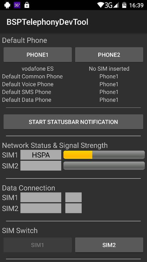

alguien sabe si en el modo ingeniero, hay alguna funcion para activar o desactivar el dual sim, o algo similar?
podeis mirar en el modo ingeniero, en el submenu BSPTelephonyDevTool que os pone?
os adjunto captura de lo que os digo
en la primera, donde pone el operador, color y numero, esto en la rom Stock china, si que me deja moficar el numero..solo en esa rom me deja, en las demas no, me sale mi numero pero por que lo meti en la china...sino saldria en blanco.
color y nombre de tarjeta si que me deja cambiar..
y eso es una tonteria, pero deja ver que hay algo que flasheando no se borra, por que siempre me guarda el nombre de la sim y el numero(y dudo que sea informacion que vaya asociada a la sim, puedo probar a cambiarlas de slot pero seguramente seguira saliendo asi)
y en la segunda captura, es para ver si tengo alguna diferencia con vosotros...como veis, si tengo activa una sim, tengo que tener desactivada la otra...
(por ejemplo si pulso en "sim switch" y cambio a Sim1, me desactiva la dos y se activa )
alguna idea?
edito: he cambiado las sims de sitio y si cambia el numero..pero aun asi como podeis ver, a todos os deja modificar ese numero que sale mientras que a mi no, solo color y nombre..
en el modo ingeniero lo teneis como yo o os sale algo distinto? creo que debe haber algun submenu como digo para activar la funcion..algo se esta escapando..
