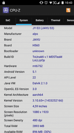

No se suponía que LL trabajaría bajo Art?
En esta captura que he realizado con cpu-z pone Dalvik
