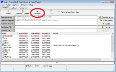

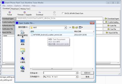

en el menu de la derecha le damos a scatter-loading, 2.jpg Seleccionamos el archivo scatter dentro de la carpeta rom.
Nos saldrá una advertencia de seguridad, le decimos que si (yes).

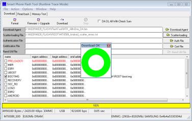

4. Ahora conectamos el movil al pc SIN bateria y con la tecla de volumen- pulsada.
Veremos que la barra de abajo cambia de color y cuando termine nos saldrá el circulo verde 5.jpg
Cerramos el programa y desconectamos el movil del pc, le ponemos la bateria y arrancará.
