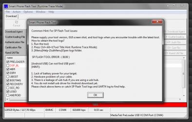

Hola,
He hecho lo que dicen en xda pero no me reconoce el MTK en el administrador de dispositivos por lo cual no he podido instalar los drivers, después hasta lo que me ha permitido he vuelto a probar con el flash tools y si ha funcionado pero en el 'OK' me da este error... no sé si es lo que tiene que dar:
Después intento acceder al recovery volumen alto + botón de encendido y me sigue la pantalla del androide de peligro o lo que quiera significar, que no deja acceder.
Y ahora ya no puedo encender el móvil, sólo me carga hasta la pantalla que carga el logo de Android y se queda pillado ahí, por lo que tampoco puedo entrar a él desde el ordenador.
¿Qué puedo hacer?
Gracias por las respuestas, saludos
Solo se me ocurre que le quites la bateria y pruebes a encenderlo. Es raro que no puedas ver la SD desde el PC aunque no se si eso te podria servir para hacer algo... Normalmente lo del robot tumbado no impide que se encienda el movil.
No me deja encenderlo sin batería, acabo de probar.
El móvil se encendía ayer al menos, y sólo podía navegar desde el menú superior desplegable en el cual se accede a wifi cambiar los modos, girar la pantalla etc. y por ahí accedí a poner el usb en depuración, lo que estuve pensando es que también pudo ser eso lo que hace que no me deje encenderlo...¿?, vamos, que si enciende pero no avanza
En cuanto al pdanet ¿es necesario para hacer esto de los drivers y que lo detecte? porque lo desinstalé antes de hacerlo.
Y ¿no hay ningún botón de reset que deje todo como de serie? aunque no tenga el launcher... realmente me cuesta creer que por desinstalar el puñ... launcher pase esto, realmente penoso...
Gracias por la respuesta.
El launcher no se puede desinstalar sin tener otro¡¡¡ Ya no me acuerdo bien, pero supongo que lo del Pdanet lleva los drivers para que el PC te detecte el telefono para poder flashear. Lo resetear restaurando la nandroid, pero claro, desde el recovery. Intenta flasherlo de nuevo, me da que va a ser tu unica solucion.
Ya, ahora ya lo sé, pero tarde. Me cuesta creerlo porque está como una aplicación más y debería estar bloqueado el permiso de desinstalarlo sino a cualquiera que le de lo que a mí la arma buena, porque estoy sin móvil y aun encima no sé si me lo cargaré antes de arreglarlo en un arrebato de rabia...:roll-eyes:
Entonces mañana probaré a hacer todo de nuevo con el pda sin pda y dándole las vueltas que pueda a ver si por fin lo resucito, que ojalá
Gracias por tu respuesta.
Un saludo
Lo bueno es lo que vas a aprender¡¡ jejejej. Seguro que lo recuperas, tranqui.
