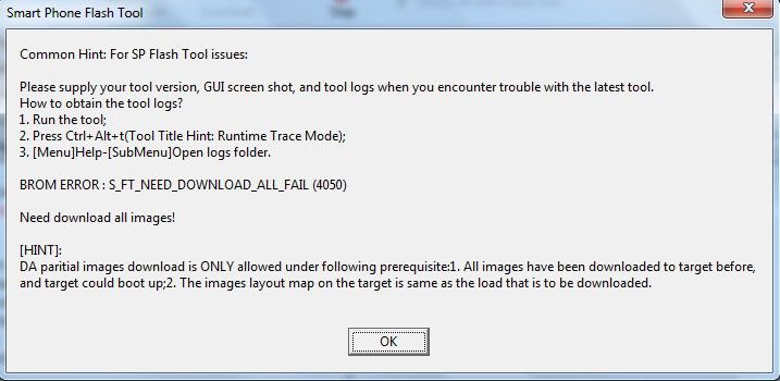

Pues la he liado parda, me he confiado y me acabo de quedar sin móvil... No entiende ni me lo reconoce ningun programa, ni flashtool ni mtk droid tools para poder reflashearlo / desbrickearlo, con / sin batería, y en diferentes puertos USB.
Durante el proceso me dió este error (BROM ERROR: S_FT_NEED_DOWNLOAD_ALL_FAIL (4050) Need download all images!:
No entiendo a que se refiere con que descargue todas las imagenes, ¿Qué puedo hacer?
Le aconsejo al autor del hilo que quite el archivo preloader de la descarga, porque por culpa de eso me he cargado el teléfono, y para ampliar la memoria no se necesita.
