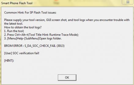

hola buenas tardes , intento seguir los pasas pero soy muy torpe. este es el mesaje que da el flash tool Captura.jpg
podria alguien asesorarme
