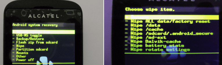

BACKUP COMPLETO DE LA ROM POR MEDIO DE RECOVERY DE LINERTY
Entrar en modo Recovery (telefono apagado, pulsar a la vez tecla encendido y tecla volumen +.Despues de 4 segundos mas o menos, dejar pulsado tecla volumen + y soltar tecla encendido>>>>>>>con ello se accede al menú del recovery de Linerty)
Una vez estas dentro del menu, verás varias opciones:
Para moverte por los menus, con teclas vol+/- y para seleccionar menu tecla encendido.
Pues bien , ahora sigues la secuencia esta:
Backup/Restore>>Backup>>Backup Nandroid>> Seleccionamos lo marcado con X:
X Boot
X System
X Data
X Cache
X Recovery
Vmax (NO MARCAR)
Sd - Ext (NO MARCAR)
X Android - Secure
O sea, seleccionas los marcados con X, que serán tu backup personalizado con todos tus datos en el momento te hagas la copia y se restaurará el telefono tal cual lo tienes en el bakcup.
Para ejecutar el backup , seleccionas Perform backup.
Verás que empezará a realizar el backup y te pondrá unos puntos.................... al finalizar te dará el aviso de que ha terminado. Una vez terminado te vas otra vez al menu principal seleccionando Return y luego Reboot system Now, con lo cual te reiniciará el telefono.
Puedes hacer tantos backups como quieras, cada uno te pondrá la fecha y unos codigos para distinguir que tipo de backup has hecho.
Consejo, una vez realizado el backup, despues de arrancar el movil, te vas a la Sd y busca la carpeta NANDROID. Entras y verás subcarpeta/s dentro de 918D, te pones encima de la carpeta y con F2 cambias el nombre, pero ojo, ponle un nombre seguido como por ejemplo:
BCARS-20120619-1150 lo conviertes a >>>ROM_ORIGINAL-20120619-1150, o sea, sin espacios y muy escueto, sino al intentar restaurar el backup no te encontrará el archivo.
Y colorin colorado, este cuento se ha acabado.
Ale, ya tienes trabajo para hacer.
Una vez hagas el backup , ya puedes continuar instalando la rom puzzle y si algun dia necesitas volver a firmware original lo tienes facil, restauras el backup del recovery y solamente te quedaria restaurar el recovery original por medio del programa mobileuncle.
