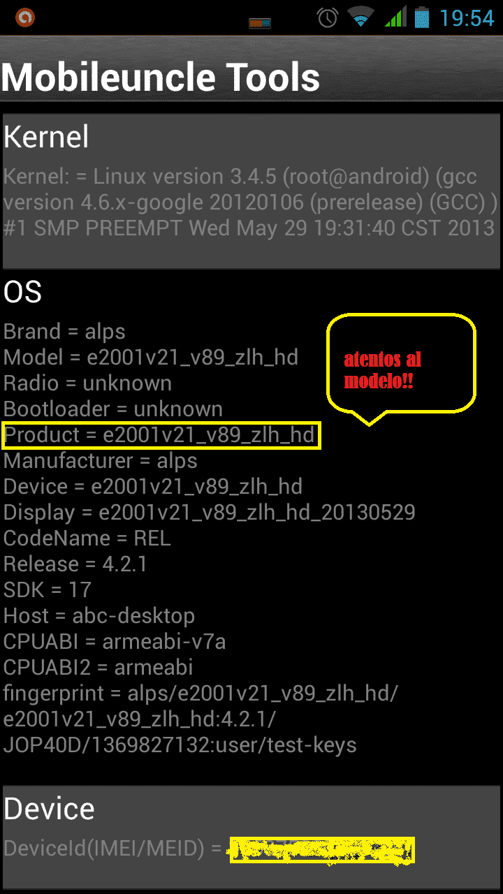

2.- Instalar drivers del teléfono si no los teneis ya. Podéis descargarlos desde la sección de drivers o en el post del programa que he puesto antes. Aseguraos también de tener la depuración usb en el móvil activada.

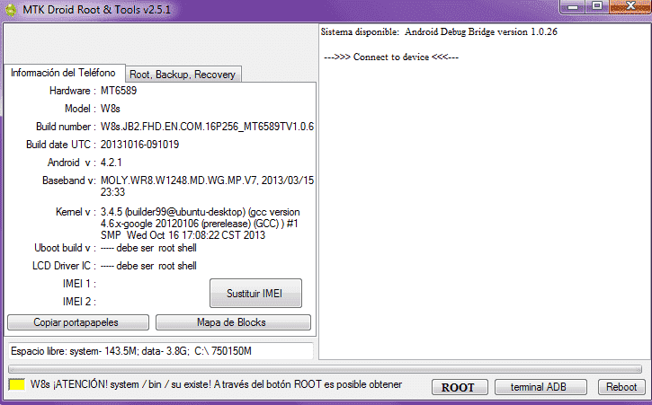

3.- Conectamos el teléfono y abrimos el programa. Nos saldrá algo así:
4.- Le damos al botón ROOT para obtener root shell. En caso de que ya seamos root, el cuadradito saldrá en verde y no habrá que hacer este paso.

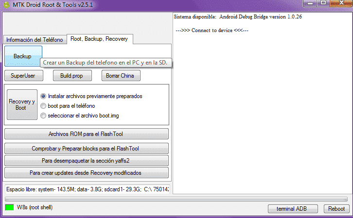

5.- Pasamos a la pestala "Root, backup, recovery"
6.- Y le damos al botón backup. De este modo estaremos copiando la ROM del teléfono al PC. Si ya tenemos copia de nuestra rom o tenemos la stock del teléfono tampoco es necesario este paso.

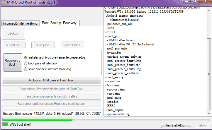

El backup tardará un rato, ireis viendo el progreso.
7.- Os dirá si quereis empaquetar el backup. Es decir, os hace un rar con todos los archivos de la ROM. Si quereis podeis hacerlo, aunque nosotros no lo necesitamos.Igualmente, si quereis que os haga una caprta con todos los archivos necesarios para flashear la ROM por FlashTool, cuando acabe, le dais a "Comprobar y Preparar blocks para FlashToll. Pero tampoco es necesario para la creación de un recovery modificado. Aunque puede seros útil para otras cosas.
Nota: en los procesadores turbo, según en que versión de MTKDroidTool da error al preparar los blocks para FT, para ello cogéis el scatter que se ha guardado en la carpeta "backups - nombre de vuestro teléfono" y cambiais el nombre de ese archivo, le quitais la "T", luego preparais los bloques para FT y cuando acabe el proceso volveis a poner la "T" al nombre del archivo scatter, tanto en la carpeta "backups" como en la de "files to flashtool"

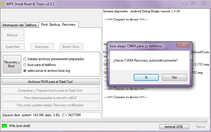

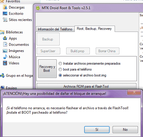

8.- Una vez tengamos el backup de nuestro teléfono, clickamos en "seleccionar el archivo boot.img" y le damos a "Recovery y Boot" y seleccionamos el archivo boot, que estará en la carpeta donde hayais instalado el DroidTools y dentro de ésta en otra que se llama "backup". Nos dirá si queremos hacer un CWM Recovery, le damos que si a ese a y a los sucesivos avisos, que serán los de instalar el boot parcheado, e instalar el recovery que ha creado.

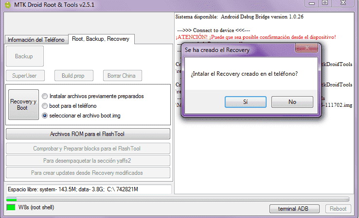

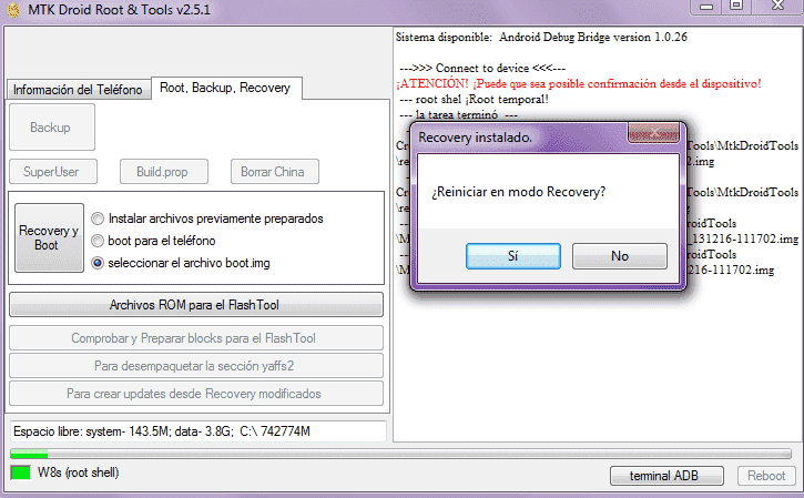

9.- Por último nos dirá que si queremos reiniciar en modo recovery, le decimos que si para comprobar que todo ha salido bien y listo, ya tenemos nuestro propio CWM recovery en el teléfono.
