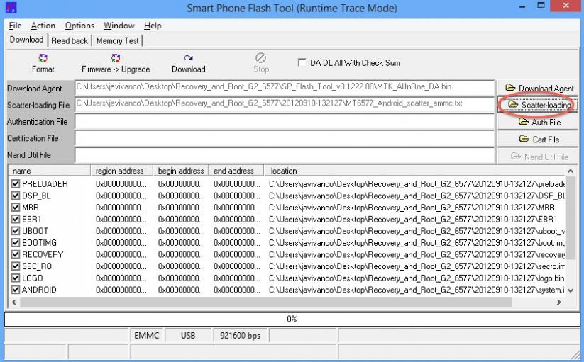

Nos vamos al directorio SP_Flash_Tool_v3.1222.00 del pack descargado y ejecutamos flash_tool, no asustarse por las opciones, será sencillo.
Pinchamos en el botón Scatter-loading que nos pide un fichero, dentro del pack nos vamos al directorio 20120910-132127 que contiene el firmware original de fábrica y cargamos el fichero (debería ser la única opción posible) MT6577_Android_scatter_emmc.txt.
Ahora la entana principal del flash_tool que antes estaba vacia se habrá llenado de cosas, vamos bien.

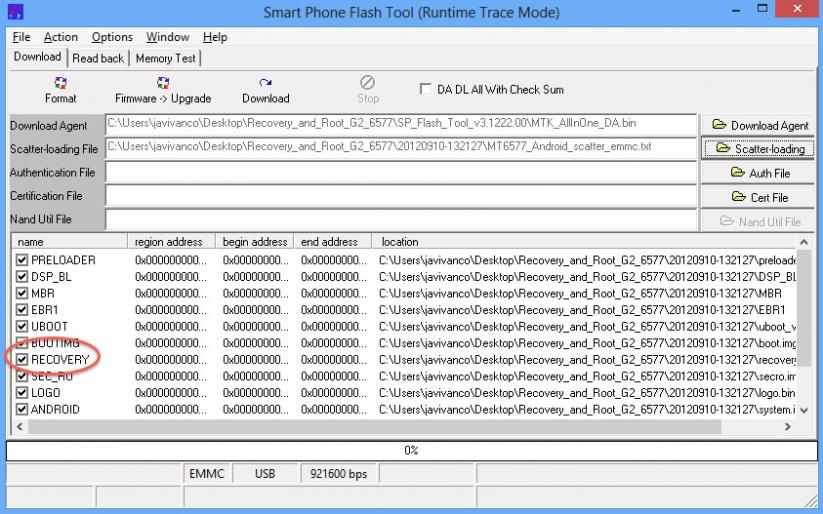

Si queremos la rom original todo estaría listo, pero si queremos además instalar el recovery tenemos un paso más. En la lista de cosas que sale en la venta principal del flash_tool hay una que se llama “RECOVERY”, debería estar en la línea 7. Si pinchamos encima nos deja elegir un archivo así que lo hacemos y en lugar de elegir el que viene en el directorio del propio firmware original, nos vamos al directorio “recovery” del paquete y ahí seleccionamos G2S_MT6577_1G_recovery.img

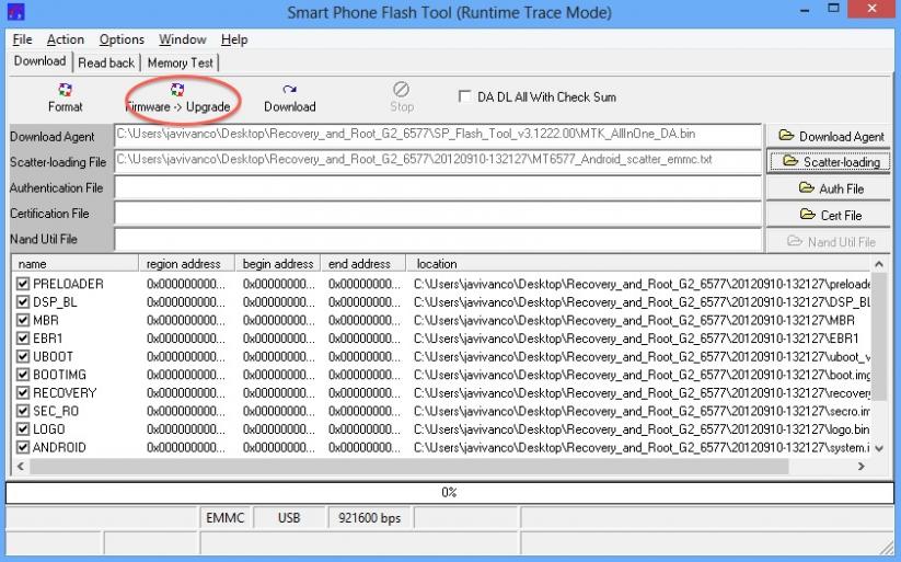

Ya estamos listos. Ahora, cable enchufado al ordenador y no al teléfono, batería a medio meter pero sin conectar del todo.
1) En el flash_tool le damos al botón Firmware->Update, ahí empieza a tratar de comunicarse con el móvil, calma, no hace falta correr.
2) Metemos la batería del todo y conectamos el cable usb rápidamente y en ese orden.
Si todo ha ido bien empieza la actualización, primero sale una barra de progreso roja y luego de varios colores, la amarilla tarde un poco más. Todo terminará en unos minutos y saldrá una ventanita con un circulito verde, enhorabuena!!!

a) La barra progreso del flash_tool no pasa del 0%. Eso es que no hemos hecho bien la parte de darle al botón firmware->upgrade y después metido la batería y conectado el cable en ese orden, o bien no hemos instalado bien el driver. Repetidlo.
b) La barra de progreso del flash_tool se pone en rojo y llega al 100% pero no pasa de ahí: Con el driver bien instalado aunque el móvil sólo se conecte correctamente al ordenador 5 segundos el flash tool es capaz de darse cuenta y hacer lo correcto para mantener la conexión con el movíl, pero a veces el Windows se lía y el flash_tool no es capaz, simplemente reinicia el equipo y repite la parte del flash_tool, lo del driver no hace falta. Acabará funcionando.
