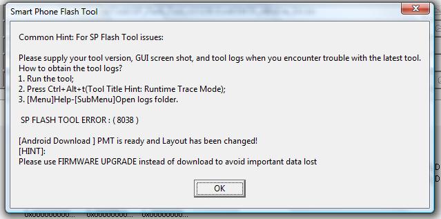

Intento instalar el recovery con flashtool y me sale este error: error flashtool.jpg
Le doy a download, conecto el cable parece que empieza pero creo que se desconecta enseguida porque llega al 100% en rojo y sale ese mensaje.
Llevo dos dias echandole horas y todavia no lo he conseguido
