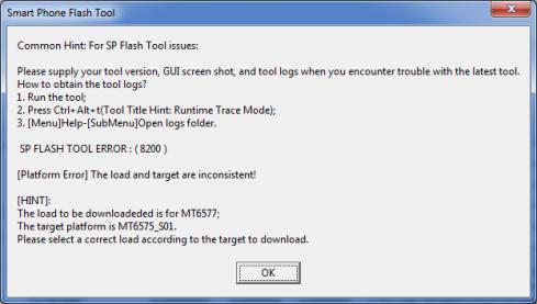

Muy buenas, estoy intentando hacer algo para que la pantalla táctil funcione y hoy le ha tocado a reinstalar el firmware.
Al darle a Firmware-> Update, me ha dado este error.
Por lo que entiendo, me dice que en el teléfono tengo el 6575 y le estoy intentando poner el del 6577. En teoría el mío es el 6577 de 1 Giga de RAM, o es que acaso en eso también me han engañado en Antelife.com?
Si puedes pasale el antutu, a ver que te dice sobre el hardware.
Re: [tutorial] móviles con MTK6577 (jiayu, amoi, ...): root, fix market e instalar ro
Qué va!! si no me funciona la pantalla táctil. no puedo hacer nada con el móvil.
