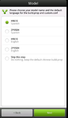

- build.prop y custom.conf: Es posible elegir el nombre del modelo (H9610 o ZP950H).

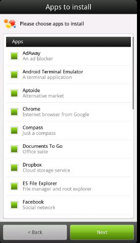

- En su lugar, como aplicaciones de usuario de terceros: Dropbox, Facebook, Messenger, WhatsApp, Line, QuickPic, Android Terminal Emulator, Fruit Ninja HD, Aptoide, i-nigma Barcode Scanner y Nova Launcher, como launcher opcional
- Por su parte, como aplicaciones de sistema: ES File Explorer, Mobiluncle Tools, AdAway y Meteos MTK6589 ROM EDIT. Con esta ultima podras redimensionar /data facilmente.

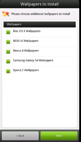

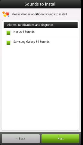

- Sonidos y fondos de pantalla del Nexus 4.
- Sonidos y fondos de pantalla del Samsung Galaxy S4.
- Fondos de pantalla de Mac OS X.
- Fondos de pantalla del Xperia Z.
- Fondos de pantalla de MIUI v5.

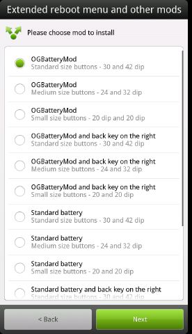

Podéis configurar el tamaño de los botones virtuales desde la misma instalación de la rom, sin necesidad de instalar parches externos.
Podéis elegir el nombre de vuestro modelo, bien H9610, o bien ZP950H.

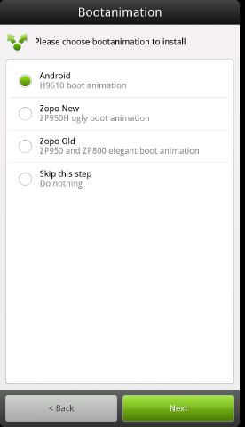

Igualmente doy la oportunidad de elegir tres boot animation distintas:
- La por defecto de Android (H9610)
- La nueva de Zopo, es decir, la del ZP950H (horrible y con sonido).
- O la antigua de Zopo, la de los teléfonos dual core MTK6577, la que venía con el ZP950 o el ZP800, mucho más elegante.
También podéis optar entre OGBatteryMod o la batería estándar, o incluso por no instalar ningún mod (no habrá reinicio extendido).

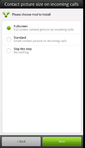

Además se puede personalizar el tamaño de la foto del llamante, bien el estándar (pequeña), o bien a pantalla completa (puede dar problemas de visibilidad en fotos con fondo blanco, no se vería bien el botón de coger la llamada).

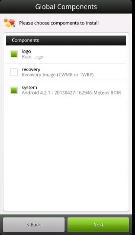

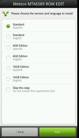

Es posible incluso reparticionar la memoria del teléfono desde el propio instalador Aroma, o cambiar el recovery que usamos (CWM o TWRP).

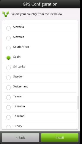

Por último, podéis especificar vuestro país a efectos del GPS de una larga lista, de este modo se usa el gps.conf con los servidores más adecuados para cada caso, acelerando la descarga de los satélites. Esto si es una novedad, antes únicamente venía un gps.conf, el de España. Doy las gracias a @darevix, ya que esta parte del GPS la he tomado de su ROM DRX para el ZP900.

La primera con instalador Aroma, ahora es posible elegir exactamente que componentes queremos instalar, así como los parches (para reducir de tamaño los botones virtuales, OGBatteryMod, foto de los contactos, etc).
También se puede reparticionar la memoria desde el mismo instalador o cambiar el recovery instalado.

Más un impresionante Meteos Laborales. Sólo encontró dos diferencias, la instalación de GPS, incluso selecciona el país (Brasil) y el continente (América del Sur), que no se aplicaron. En Herramientas MobileUncle ', aparece en gps.conf encontrar, Y en Instalador Aroma no sé si es posible, pero si es así, establezca la opción de fijo o aleatorio MAC
¿El proceso de tres veces, y se aplicó ninguna de la opción de GPS para el Brasil. Voy a instalar GPSFixBrasil que me diste antes

Me acabo de dar cuenta de lo del GPS, no instala el gps.conf en ningún caso, voy a corregirlo.
Además también voy a hacer que el zip de la ROM pese menos, al eliminar recursos duplicados.

Corrijo el problema con la instalación del gps.conf, entre otras cosas.

- Corregido problema con la instalación del archivo gps.conf. Antes no se instalaba ninguno a pesar de estar seleccionado.

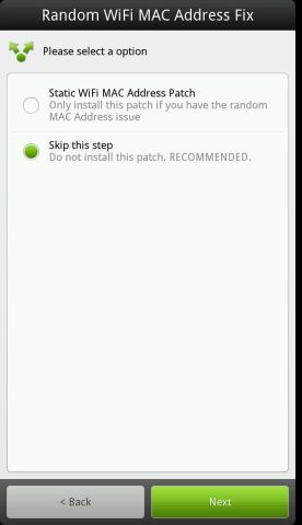

- Agregada la posibilidad de instalar el parche para corregir la MAC del WiFi aleatoria. Sólo para aquellos que tengan este problema.
