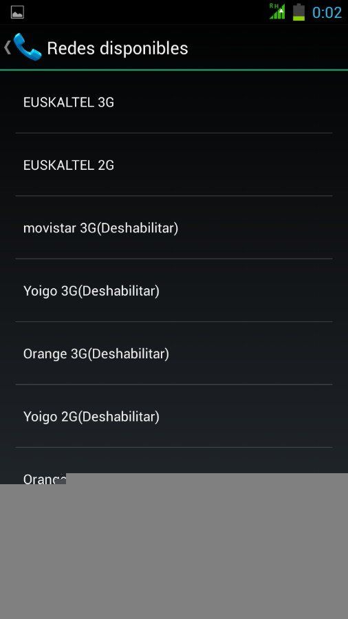

@marxsial al seleccionar la red manualmente mesale: Euskaltel 2G,Euskaltel 3G y los demas (Movistar,Orange y Yoigo) estan deshabilitados.

Esto es lo q sale en seleccion de red manual

Pues q raro deberia aparecete vodafone, no se man es la primera vez q lo veo sin vodafone :frown:
