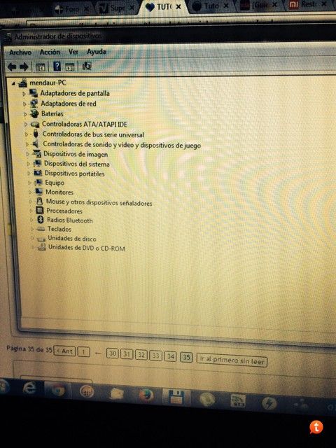

No me sale nada en amarillo pero me da que no lo reconoce te paso captura, flash tool tengo varias versiones pero no hace falta instalarlas no son ejecutables no?
@mamida reinstala los drivers y ahora te digo más, he pedido a otros compañeros una rom para hacerlo por flash tool y probamos.
