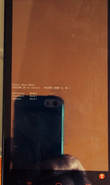

A mi solo me sale un espcie de Icono Mi, nada mas
Como compruebo si lo detecta flash tool? si lo detecta tendría que instalar una de las rooms que me has pasado? Pero he probado a abrir flash tool y no hace nada
@mamida, apaga el móvil y luego con el botón de encendido y el volumen + los dos pulsados un rato mira a ver si sale el recovery.
en administrador de dispositivos lo reconoce el pc?
abre el flash tool y conéctalo sin batería a ver si lo reconoce
Me cuentas, antes decias que te salían tres opciones ahora no salen?
La bakup la hiciste en la sd card2?
Si esas tres opciones salen pulsando encendido + volu+
Le doy a recovery y hace lo mismo q al arrancar sin recoveri se queda en el logo MI

Estoy fuera luego subo foto:

@xose_1976 habíamos conseguido root y recovery cwm al instalar la rom recomendada para los fakes al reiniciar se le ha quedado así. Le ha dado varios consejos pero como tú dices es difícil saber que habran puesto en el fake, según parece lleva mtk6572
