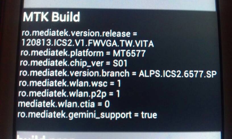

Hola como puedo ver que versión de los dos es? No encuentro ningún programa

Con el mobileuncle tools,vas a informacion de dispositivo, MTK Build, mediatek.wlan.chip = MT 6620. Si pone 6620 pudes hacer todo lo que explico en el post,si pone 6628,despues de flashear no te va a funcionar el wifi,creo. Saludos

pues no me sale eso, lo más parecido es: ro.mediatek.wlan.wsc=1

Mejor envío una foto:
