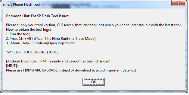

sigo igual, no puedo instalarlo... y ni encenderlo por lo que comente.. y no me funciona para instalar..
me sale esto cuando intento flashear con el SP tools, y de ahi no paso..
A mi cuando me sale eso lo que hago es probar otras maneras de flashear, con la bateria puesta, sin ella, darle a download, o darle a Actualizar...
lo probare a ver, pero a mi me pasa como te paso a ti.. no se me enciende, ni entra al recovery por lo de las gaps, solo puedo usar esto..
prueba a hacer el root con la rom del h2000+, que yo cuando lo arregle utilize esa, y la verdad es que ni me acuerdo si lo hize con la bateria puesta o no, o calcando algun boton....

He llegado de la siguiente forma:
Desinstalando manualmente todos los drivers que habia instalado instalando de nuevo windows 7 64 bit ya que es mi sistema operativo y desconectando del movil sin bateria aunque tambien me lo hace con bateria llega al 100% la barra roja y me sale ese error
He de decir que he llegado al 100% en la barra roja pero ahora me sale error 8038 alguien sabe que hacer?
