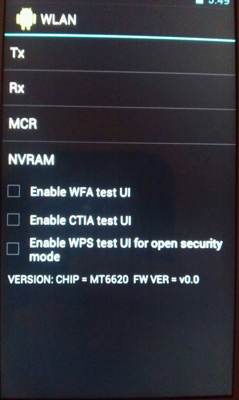

Encontre esto en: modo engineer(mtk), WiFi:
También he visto en el programa que tiene una opción para cambiar el recovery desde la SD y otra para actualizar la ROM desde la SD también, supongo que esas funciones no funcionarán pues no soy root. En cuanto a la versión de la WLAN es la correcta, vamos la misma que la tuya.
Enviado desde mi Desire HD usando Tapatalk 2
Pues si,es la misma,entonces puedes estar trankilo. Debe ponerlo distinto al mio pork el mio si es root, supongo.
