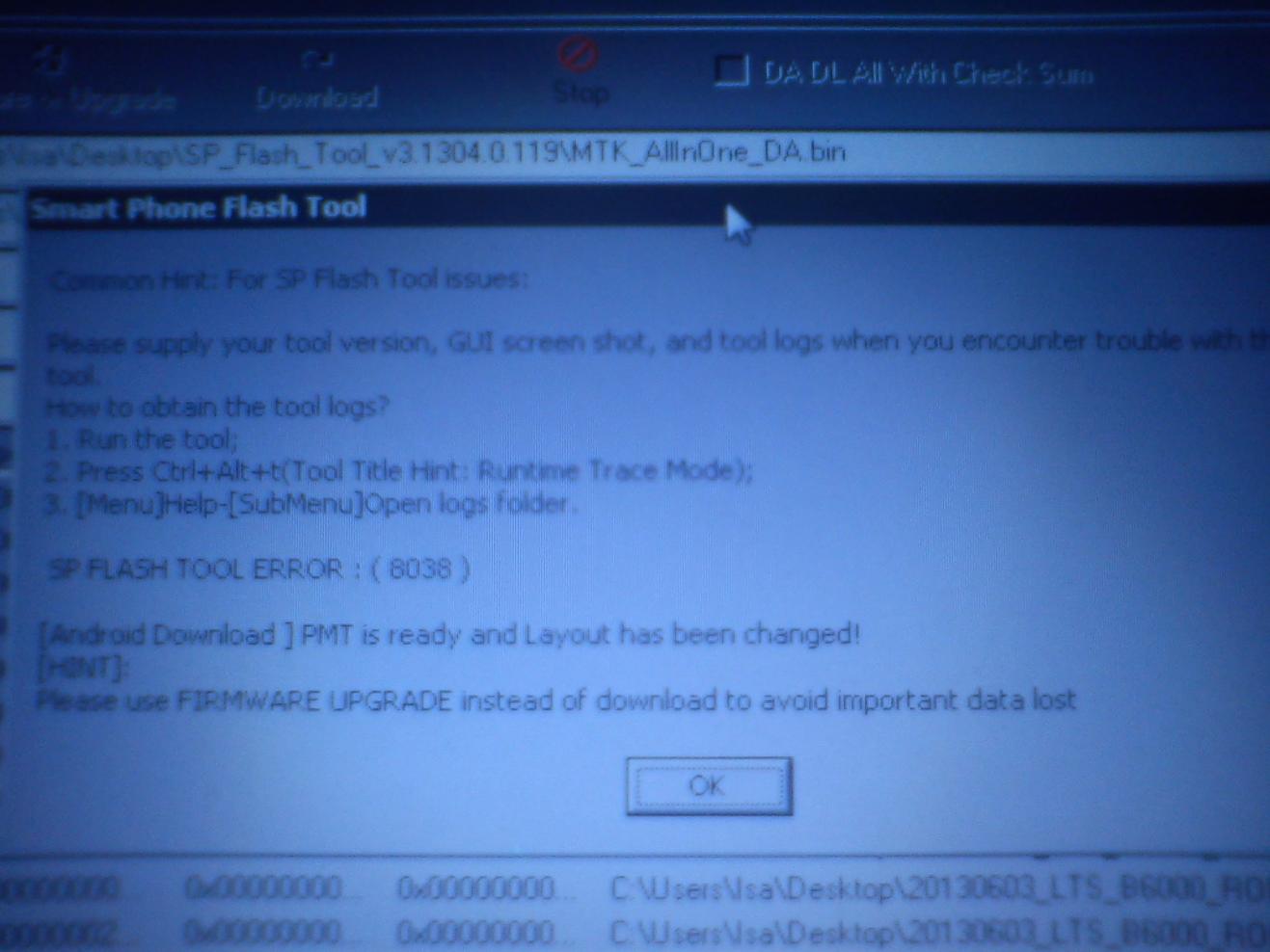

He instalado todos los drivers en un portátil y ya me reconoce el móvil y todo bien! ahora, intento instalar el update como dice el tuto de la primera pagina y cuando se carga la barra roja en el flashtool me salta "error 8038", y ya he visto que en el tuto también se habla de este error pero al flashear el recovery, y al no ser lo mismo (y tampoco entender mucho lo que dice) pues no he tocado nada. A ver si me echáis un cable para instalar el update y ya me quedo con este :wink:

Sí! todo los drivers y el pc detecta el móvil perfectamente, pero cuando le doy a descargar en el flashtool me salta el "error 8038"`. A ninguno os a saltado este error al instalar la update? he visto que son varios links, y yo descargue el que pone que lleva ya root, de todas formas ponerme alguno el link directo del link que descargasteis vosotros para probar! Dejo una captura, que aunque se ve mal, se nota lo que pone.

Fijate en las fechas, esta es la ultima
http://www.needrom.com/wp-content/u..._V12_HD720P_EN_8P64_MT6589_WCDMA_130627_H.rar
Lo del error es porque tienes que Borrar de la penultima linea del TXT que tiene el recovery esto :
“__NODL_FAT 0x66780000”
y dejar la penultima linea asi:
“FAT 0x66780000” sin las comillas
Abre el fichero con el wordpad que sino no te enteras de las lineas
