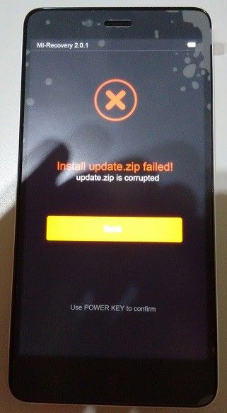

Estoy de serie en 6.7.3.0 estable, por lo que root no tengo y el método de mobileuncle queda descartado.
Con el método de Updater:
"Updater" --> "Actualización" --> ".." --> "Choose update package" --> "Seleccionar paquete de instalación" --> localizar y seleccionar el achivo "R-TWRP-MDS-v5-UnrealMitch.zip" (probado a dejarlo como "1.zip" por eliminar espacios y carácteres "extraños")
El móvil se reinicia, se instala el recovery, y da el error "Install update zip failed" y debajo Update zip is corupted.
Mediante Mi-Recovery:
-Renombro el archivo a "update.zip", y lo copio en raíz de la memoria interna. Reinicio en recovery y me da el mismo error.
Error:
He bajado 6 veces el recovery, tanto en descarga directa como mediante jdownloader, pero en todas las ocasiones me da el mismo error. ¿Estoy haciendo algo mal?¿Se me escapa algo?

Por favor, pásamelo a ver si entra de esa forma. No entiendo el porqué no quiere pillarlo. No creo que baje mal 7 veces el mismo archivo con formas distintas de descarga y de instalación. ¿Es en el que funciona el backup/restore?

a mi me da el mismo error, pero el otro Twrp... el combinado Xancin-UnrealMitch.
el que intentas tu instalar,si que me deja instalarlo.
estas seguro que es el R-TWRP -MDS-v5-UnrealMitch?
después de muchas pruebas,he visto que se instala mejor con el autoinstalador,
tengo el prime.
Sent from my MI PAD using Tapatalk
editó...no es el mismo error.
instala a través del Updater...pero sin cambiar el nombre,tal cual.
tu error ,creó que es porque no reconoce bien el nombre del .zip
