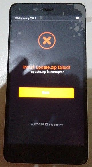

Me parece que te ha pasado como a mi, lo he renonbrado como updete.zip, y me ha dao corrupto, acojonao, me ha dao por mirar el explorador de archivos y ponia update.zip.zip, así que he borrado unos de los zip y ha funcionado, jajajaja, todavia me estoy riendo del acojone que me ha entrao, es porque en el ordenata cuando renombras no ves el .zip y lo pones tu, asi que va con dosEstoy de serie en 6.7.3.0 estable, por lo que root no tengo y el método de mobileuncle queda descartado.
Con el método de Updater:
"Updater" --> "Actualización" --> ".." --> "Choose update package" --> "Seleccionar paquete de instalación" --> localizar y seleccionar el achivo "R-TWRP-MDS-v5-UnrealMitch.zip" (probado a dejarlo como "1.zip" por eliminar espacios y carácteres "extraños")
El móvil se reinicia, se instala el recovery, y da el error "Install update zip failed" y debajo Update zip is corupted.
Mediante Mi-Recovery:
-Renombro el archivo a "update.zip", y lo copio en raíz de la memoria interna. Reinicio en recovery y me da el mismo error.
Error:
He bajado 6 veces el recovery, tanto en descarga directa como mediante jdownloader, pero en todas las ocasiones me da el mismo error. ¿Estoy haciendo algo mal?¿Se me escapa algo?
