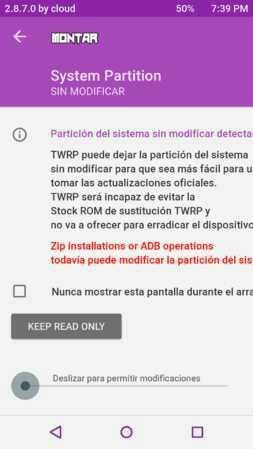

cuando reinicias por primera vez en el Twrp te saldrá esta pantalla:
desliza a la derecha,y entrarás en la pantalla principal de Twrp.
haz un backups de todo,guarda la copia en el PC,y luego ya puedes probar roms.
importante: si te sale una pantalla dentro del Twrp,avisando que falta el root,NO ACCEPTES,dale siempre a NO INSTALAR.
suerte!
