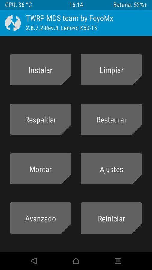

Hola camaradas hoy pongo a su disposición el mas nuevo Team Win Recovery Project para nuestro querido limón en español.
Para aquellos que buscan lo mas nuevo.

No me deja montar la partición cache y no me flashea adecuadamente, tuve que poner una rom por ftDebes antes de hacer el wipe, montar la partición.

Que tal camarada. Es extraño por que a mi no me da ningún problema. Tarda en hacer el wipe de caché por que la mayoría de la veces no hay información en esa partición.No me deja montar la partición cache y no me flashea adecuadamente, tuve que poner una rom por ft
El problema lo tengo con caché y dalvik no se porqué es raro como tu dices, he probado otros recoverys como el 2.8.7 de @Xancin y sin problemasQue tal camarada. Es extraño por que a mi no me da ningún problema. Tarda en hacer el wipe de caché por que la mayoría de la veces no hay información en esa partición.
Si vas a flashear una rom solo wipea data y dalvik-cache. Suerte

Suerte con el que mejor te funcione. Gracias por comentar tus fallos, eso ayuda. Lo bueno que en el foro tenemos uno que no te da problemas y es de mi maestro!!!El problema lo tengo con caché y dalvik no se porqué es raro como tu dices, he probado otros recoverys como el 2.8.7 de @Xancin y sin problemas
Como va el asunto? lograste instalarlo? recuerda que es un archivo .img , estaré atento para ayudarte!No puedo descargar el recovery desde ese link y cuando lo pude descargar lo intale por el recovery antiguo y ahora no puedo acceder a ese modo
