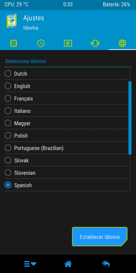

- Idioma español por defecto.
- Traducción al español mejorada y adaptado el texto a los botones.

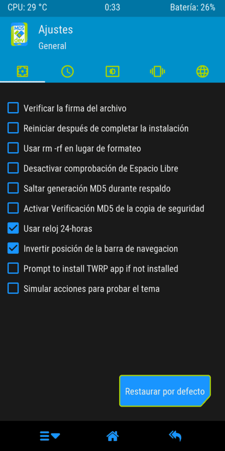

- Hora en formato 24h por defecto.

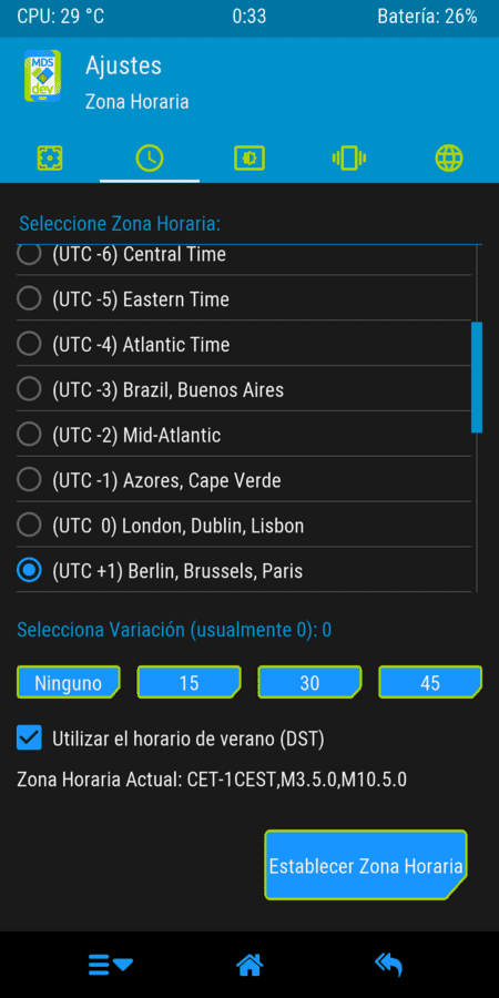

- Zona horaria por defecto Berlín, Bruselas, París.
