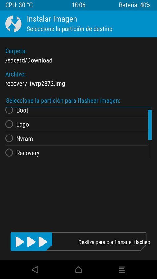

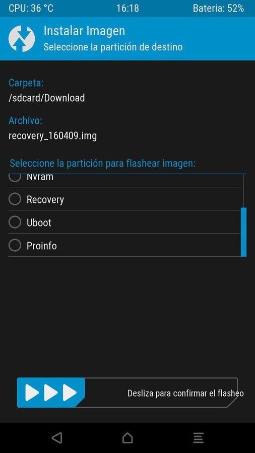

Saludos @FeyoMx, una consulta, es compatible con todas las rom y como lo instalo. Muchas gracias por todas las novedades que nos traes.
Se puede instalar todo tipo de ROM y lo mejor todo tipo de .img .
Hay dos maneras de ponerlo desde el limón por el momento.
1.- Con la App MobileUncleTools en la opción de cambiar recovery, antes coloca el .img en la raíz de tu SD.
2.-Desde el TWRP que tienes instalado en donde dice instalar arriba donde pone instalar .zip pulsa para escoger instalar .img, seleccionas el .img que descargaste y selecciona partición recovery o brush system.
Saludos y suerte.
