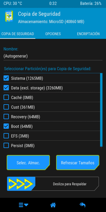

Ya estoy de vuelta con un nuevo MDSTWRP, después de un tiempo en el que me ha sido imposible compilar ninguno, aquí os traigo algo casi imprescindible para instalar custom roms en cualquier dispositivo, además de copias de seguridad y muchas más cosas en estos 2 enlaces hay mucha información a este respecto: aquí y aquí.

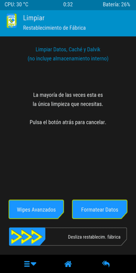

Format data obligatorio
En las últimas versiones de android y de recoverys modificados se ha convertido en habitual tener que hacer un format data para que el recovery tenga acceso a los almacenamientos, así que ya sabéis que si queréis tenerlo totalmente funcional es lo que toca por lo que perderéis todos vuestros datos, cuando arranquéis en sistema tendréis que configurarlo todo como si fuera el primer arranque del móvil.
