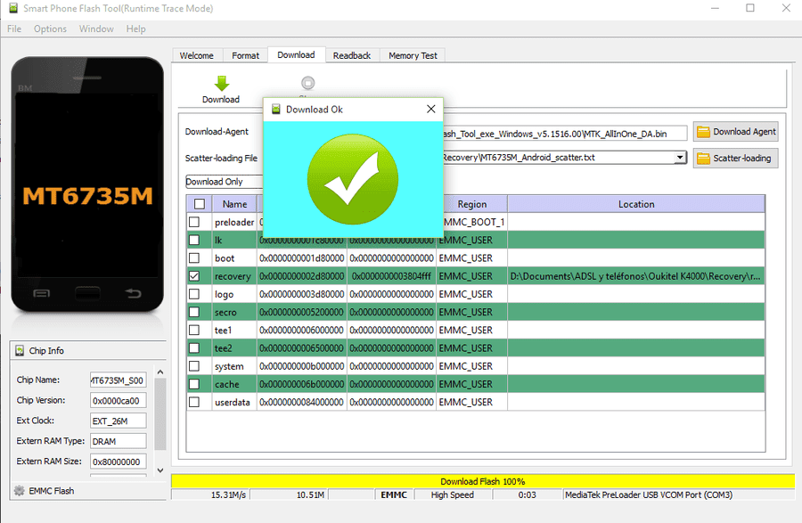

Tenía ya instalados de antes los drivers MTK Vcom porque no es mi primer móvil con procesador Mediatek, pero una forma muy fácil es instalar el pdanet (descarga aquí). Aunque en tu caso, no creo que sea un problema de drivers puesto que te reconoce el móvil. Por el pantallazo que pones, me extraña ver que hay muchas casillas marcadas. Esto no corresponde al flash del recovery, ¿no? Solo debería estar marcada la casilla del Recovery. ¿Puedes dar más detalles?

Flasheo del Recovery:
- Ejecutar SP SP Flash Tool (descomprimir el zip descargado, veréis que hay un archivo ejecutable llamado “flash_tool.exe”)
- En la pestaña “Download”, pulsáis el botón “Scatter-loading” y navegáis hasta donde hayáis descomprimido el zip del Recovery.
- Puesto que en ese zip solo están el Scatter y el archivo del Recovery en la parte de abajo veréis que solo aparece marcada la casilla correspondiente al Recovery.
- Pulsáis en el botón “Download” (en la parte de arriba, el de la flecha verde).
- Ahora conectáis el móvil al PC mediante el cable USB.
- Arranca el proceso y en unos segundos está flasheado el Recovery. Al final sale el recuadro de OK en verde.

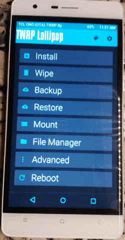

Para arrancar en modo Recovery, pulsar simultáneamente Volumen arriba + Tecla de encendido.

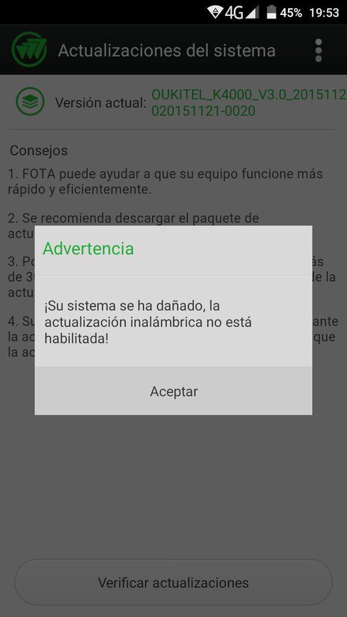

Hola una cosa, ahora con el recovery instalado al darle a actualizar por OTA con la nueva versión que han sacado, descarga la actualización y al reiniciar para instalarla , entra en el recovery TWRP...que hay que hacer para que se instale...??
Cierto, detecta la actualización como antes, peeeeeero lo he intentado no sé cuántas veces, desde la OTA y desde el TWRPRecovery y no ha habido manera de que complete la actualización.
Al final he optado por el desrooteo completo (En SuperSU, pestaña Ajustes > Desrooteo completo > Continuar) y he vuelto a flashear el Recovery original (descargué la stock ROM que han subido a Needroom aquí). [EDITO para evitar malentendidos: SOLO EL RECOVERY, no he flasheado toda la ROM]
Una vez hecha la actualización OTA a la 4.0, he flasheado de nuevo el TWRP Recovery y he vuelto a hacerle el Root. Si hubiese empezado por aquí, en 10 minutos habría acabado.
Engorroso, sí , pero mientras alguien no explique cómo, es la única manera que veo de conseguirlo.
