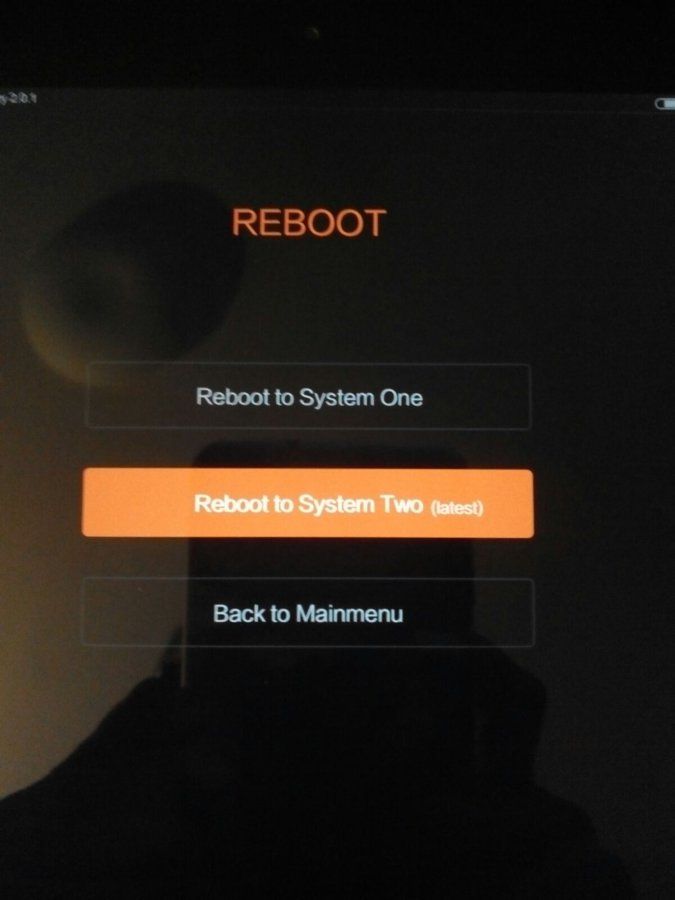

Buenas, antes de cambiar al TWRP, por curiosidad me he metido en el mi recovery y me he encontrado esto. En reboot, se supone que se puede hacer multiroom?. Puedo meter aqui miui 8?. Ver el adjunto 131109
Yo estoy intentando cambiar Mirecovery al TRWP y me sale el mismo menú.
La Tablet viene con 7.5.0 que está en el System Two.
Por curiosidad he arrancado desde el System One y es todo igual pero en 7.3.0 y avisando de la actualización a 7.5.0
El tema es que no consigo cambiar el recovery, he probado a descargar varios 2.7.1, he probado varias microSD con varios formatos, he probado a renombrar con mayúscuias, he probado el multiboot 2.8.5................
Supongo que sólo me queda probar con el fastboot...............

He probado de todo:
update
Update
update.zip
Update.zip
A renombrar desde el PC y desde la misma MiPad
MicroSD distintas
FAT y FAT32
El archivo del 2.7.1 bajado de este enlace y de otros
El 2.8.5 multirom
Siempre me da el mismo error: "No encuentra el archivo update.zip"
En algún sitio leí que sólo había que llamarlo "update", porque si pones el ".zip" acaba siendo "update.zip.zip" (cosas de güindos).
Sólo me queda probar con el Fastboot.
Yo instale el TWRP 2.7.1 sin problemas usando estos pasos:
Para su instalación basta con seguir estos pasos:
* Instalar el Fastboot en el PC
* Apagar la MiPad y poner en modo fastboot (PWR + VOL DWN)
* Copiar el archivo recovery TWRP_xxxxx.img en la carpeta del Fastboot
* Abrir el CMD (simbolo del sistema) y ubicarse en la dicha carpeta
* Escribir "fastboot devices" y pulsar enter
* Debemos ver algo parecido a esto: 4fgty6df fastboot
* Seguimos con este comando: "fastboot flash recovery TWRP_xxxxx.img"
* Y para finalizar "fastboot reboot" pulsado VOL UP (para evitar entrar en el Mi Recovery)
Luego metí la MIUI 8 y automáticamente se cambio por la versión 3.0.2-0
