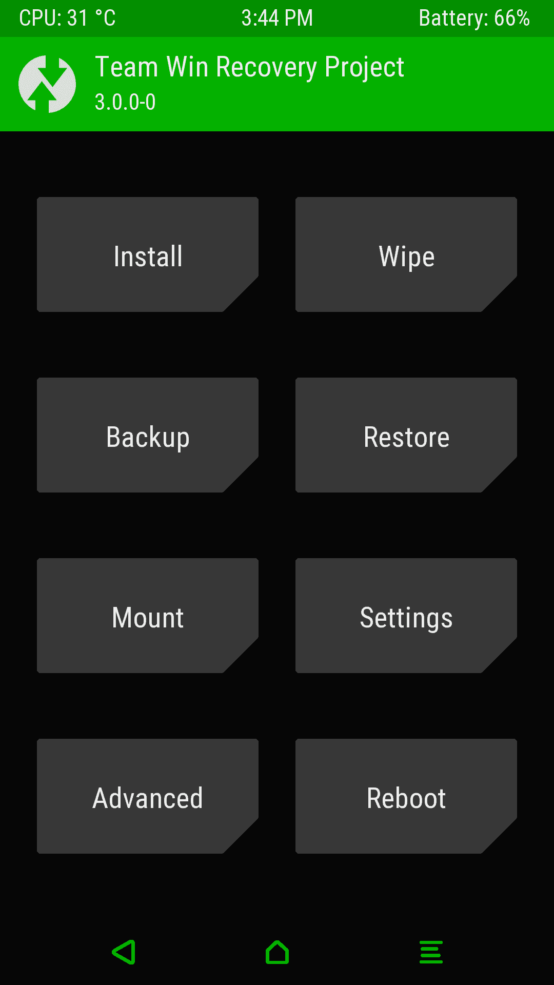

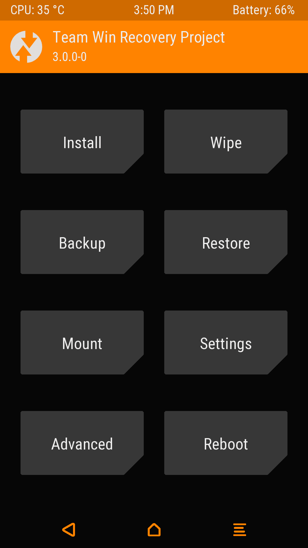

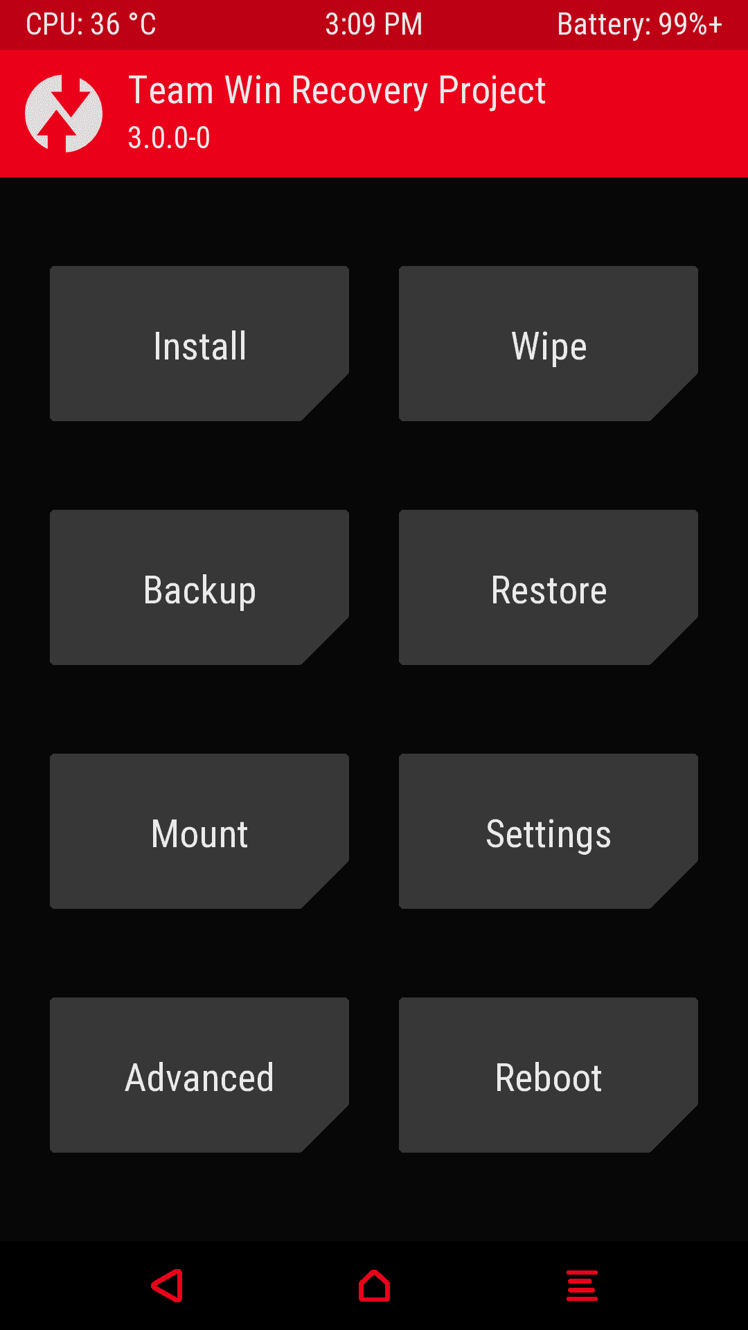

Ejemplos de tema:
Fuente de los temas:
[THEME][TWRP] TWRP 3.0.0.0 dark stock / colors 1080x1920 [09.02.2016]
